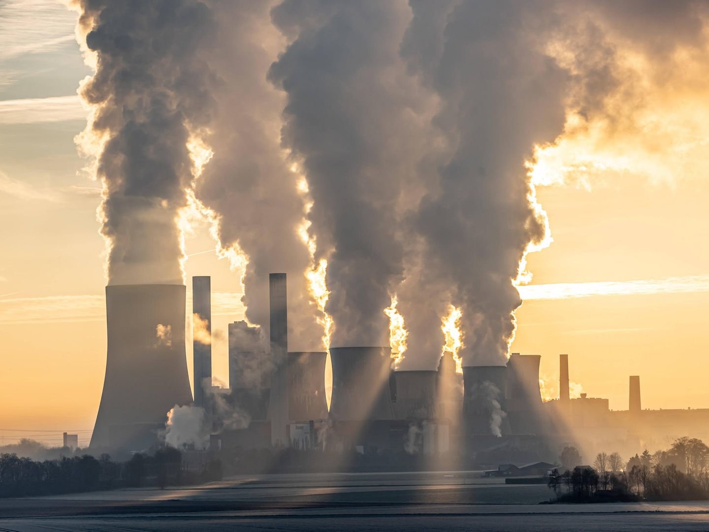

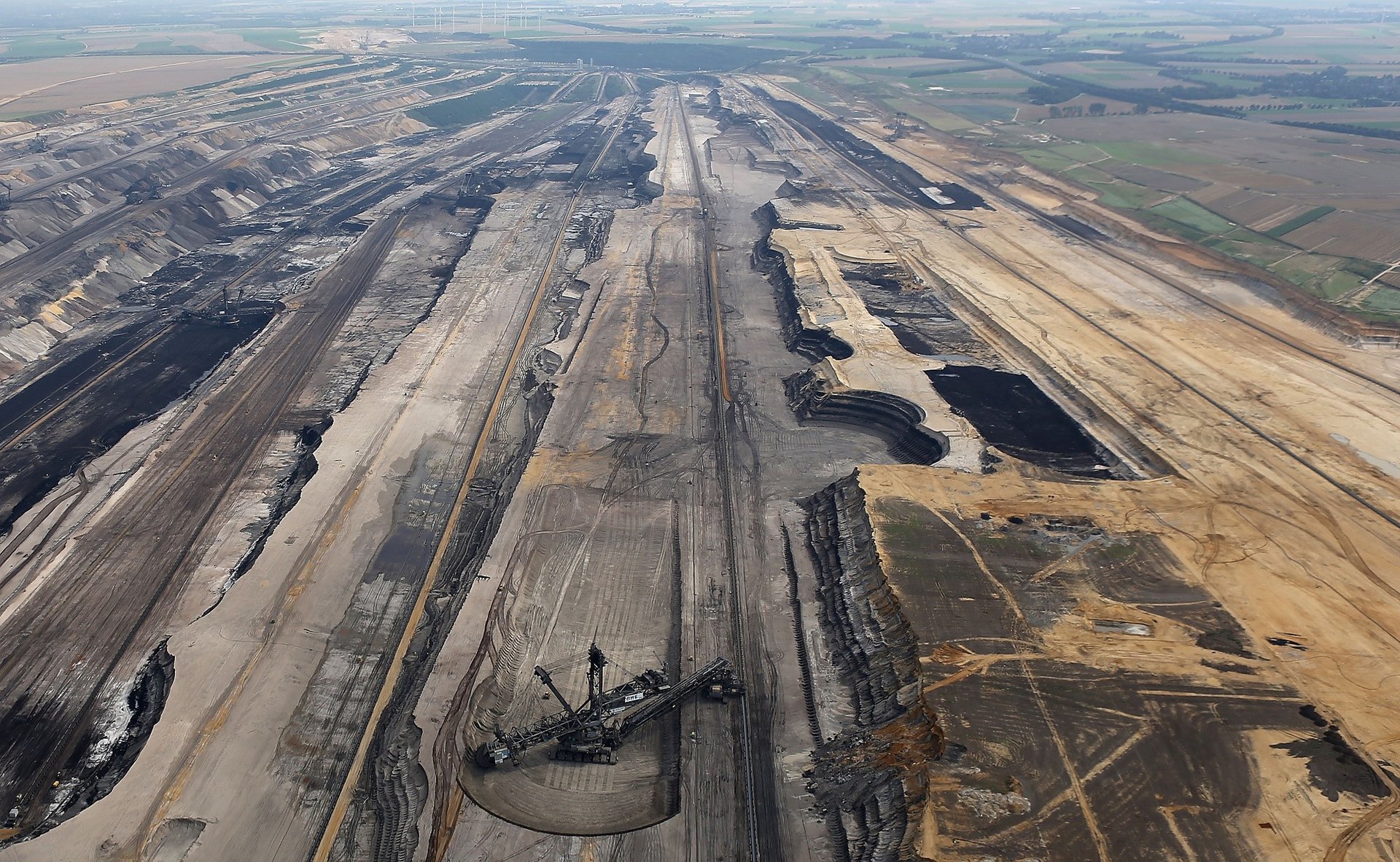

Es geht nicht ohne Zwischenschritte über viele Jahrzehnte. Warst du schon mal in einem aktiven Braunkohlerevier?
Ich bin in Leipzig aufgewachsen und wir sind oft genug an Espenhain und Borna vorbeigefahren.
Wie lange der üble Zwischenschritt dauert, ist keine technische, sondern eine politische und pekuniäre Frage. Es muß also nicht viele Jahrzehnte dauern.
@Flashlightfan
Nicht ganz. Der Abbau (Planung, Infrastruktur, Maschinen, Arbeitskräfte etc.) muss sich zunächst für die Energieunternehmen lohnen. Den Aufwand treiben die nicht wegen zehn Jahren.
Reaktionen: JohnyV
Das ist doch klar. Erst wenn die Grube leer ist, kann renaturiert werden. Bei sehr großen Gruben kann man auf der einen Seite schon anfangen, wenn auf der anderen Seite noch gebuddelt wird. Aber dann ... siehe oben.
