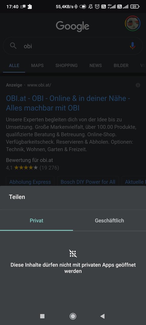

Hallo, habe gestern das Handy upgedatet. Kein root oder ähnliches. Kann nun zb aus dem Telefonbuch keine WhatsApp Senden. Ebenso wenn ich was Google und dann auf den Hörer tippe, kommt die selbe Fehlermeldung.
Google selbst findet das Problem irgendwie nicht - zumindest mit einer Lösung. Berechtigungen leider mittlerweile auf alles freigeben gesetzt und bringt Nichts.
Hier auch gleich ein Bild zum Fehler
Ok kann es nicht anhängen. Selber Fehler
wenigstens funktioniert noch der google fotos sync

Versuche mal in den Entwickleroptionen die Miui Optimierung zu aktivieren

Ich würde bevor ich Resettet, das Update nochmal herunterladen und INSTALLIEREN
Reaktionen: HerrDoctorPhone
Diese ist ja eigentlich Standard aktiviert
@rene3006 eigentlich.
Nach dem Update, war es bei mir deaktiviert
@Roughneck_sp
Das natürlich dann Mist
Ist aus, wollte mir das Beispielbild per mail senden geht auch nicht.
@mcgunn dann bitte aktivieren. Danach musste ich ein paar Berechtigungen neu setzen :zb WhatsApp auf Kontakte und Dateien.
Danach funktionierte dann alles
Reaktionen: HCD
whatsapp als beispiel deinstalliert und wieder installiert - geht auch nicht.
Juhuu -- jetzt funktioniert es. Also nach dem einschalten des Miui und neustart ging es jetzt. ich kann per googlesuche nun direkt firmen anrufen und auch über kontakte nun auf whatsapp zugreifen. danke. für die hilfe.
