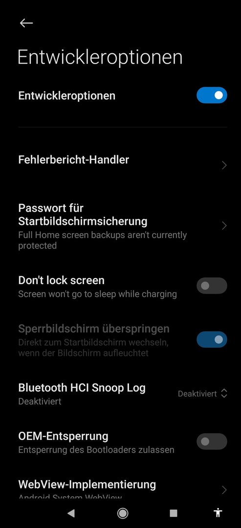

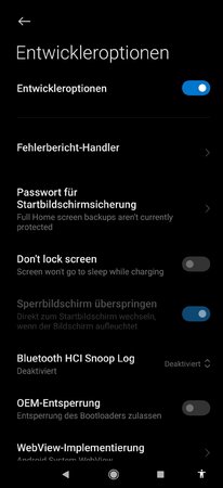

Hallo, ich hatte bis die Tage ein Poco F1. Jetzt habe ich das Poco F2. Gleich zu Beginn des F1 hat mich der sperrbildschirm genervt. Diesen könnte man mittels über die Entwickleroption überspringen. So ging das Gerät gleich an den Faveunlock durchzuführen. Bei dem F2 ist die Funktion in den Entwickleroption aber ausgegraut. Das heißt ich muss jedes mal noch nach oben wischen wenn ich das Gerät entsperren will. Erst dann startet der Faceunlock. Woran liegt das ..? Danke

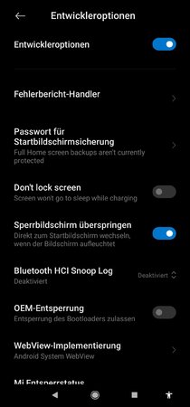

Schalt mal die Entwickleroption aus und gleich wieder an. Dann kannst du den Reiter Sperrbildschirm überspringen setzen. IMG_20210101_124810.jpg

Leider bringt das nix. Sobald man dann die entwickler Option sich wieder anzeigt ist es ausgeschaltet.. seltsamerweise ist das bei meinem Poco F1 auch so. Aber dort erscheint kein Sperrbildschirm wo ich wischen muss. Auch bei ausgeschaltetem Zustand
Also bei mir bleibt die Funktion nach beenden der Entwickleroption erhalten.
Aber nach oben streichen muss ich auch. Die Funktion geht leider doch nicht.

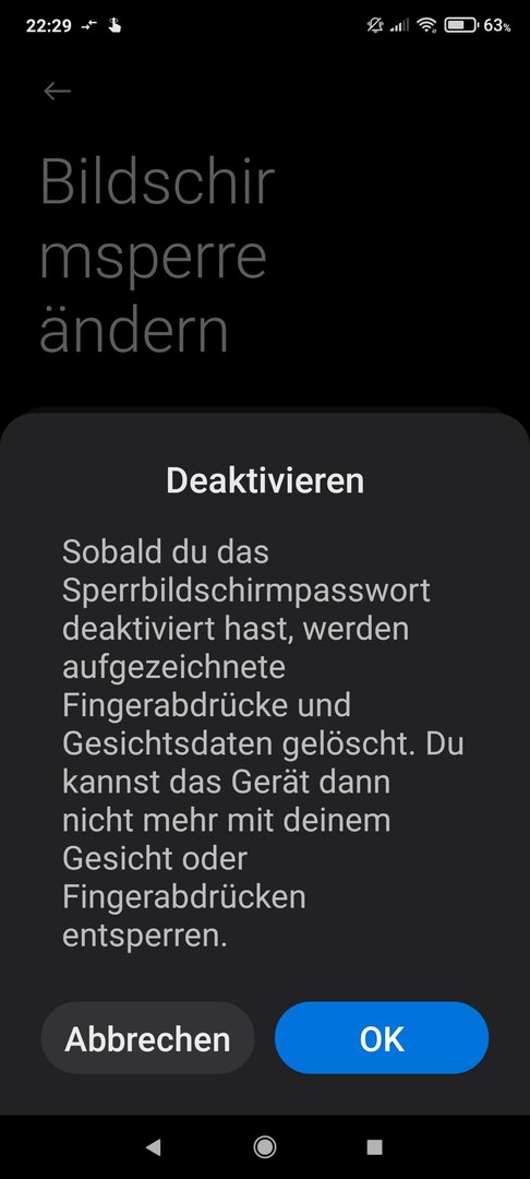

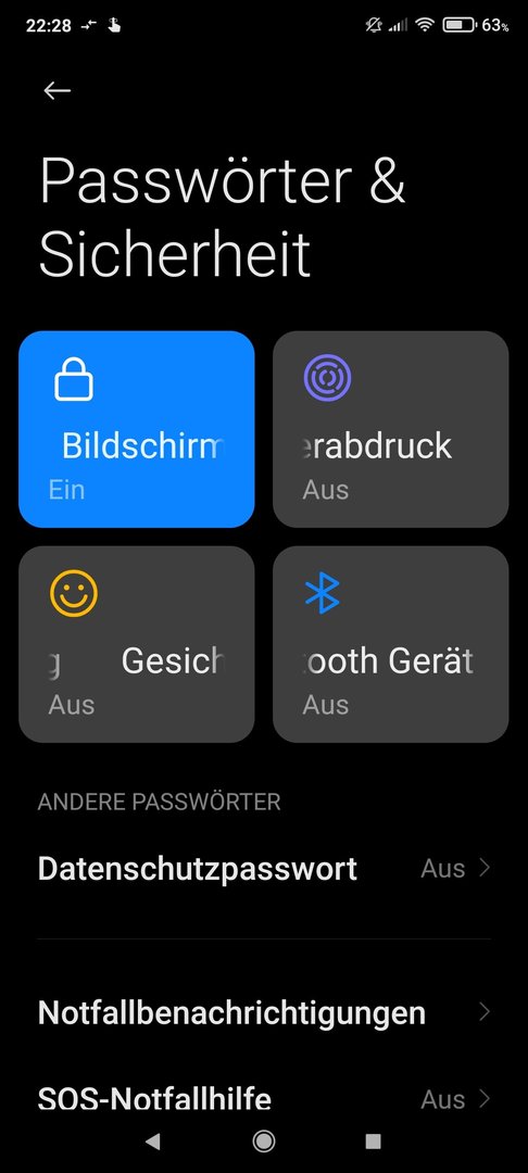

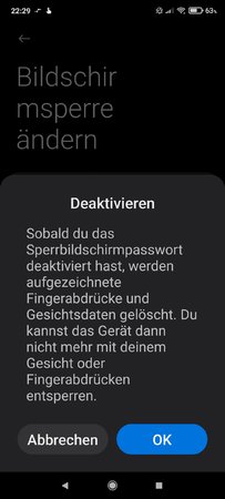

Versuch Mal unter Passwörter und Sicherheit die Bildschirmsperre zu deaktivieren.
Danach wie gehabt vorgehen. In den Entwickleroptionen sollte sich nun der Schalter "Sperrbildschirm überspringen" bedienen lassen.

Ja aber wenn ich dann ein Passwort wider einrichten will dann ist der Sperrbildschirm automatisch wieder an
das ist das Sicherheitskonzept dabei!
hast du einen "Schlüssel" gibt es auch ne Tür. Nicht nur bei Xiaomi sondern auch bei Android ab einer gewissen Entwicklungsstufe. (~Andro 8)
Gehört m. W. zum Sicherungskonzept von Google.
