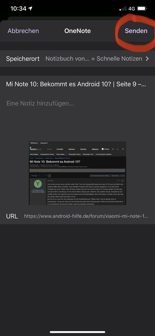

Es wird dir bzw uns nicht viel nutzen aber am iPhone geht die Funktion genau wie gewünscht
Ja, am Dienstiphone wie auch bei meinen bisherigen Androiden funktioniert das ohne Probleme. Scheint nur im Zusammenspiel mit Miui problematisch zu sein. Da ich aber auch schon Berichte aus Anfang 2019 gefunden habe, bin ich wenig optimistisch, dass dieser Fehler bald behoben wird 🙄
