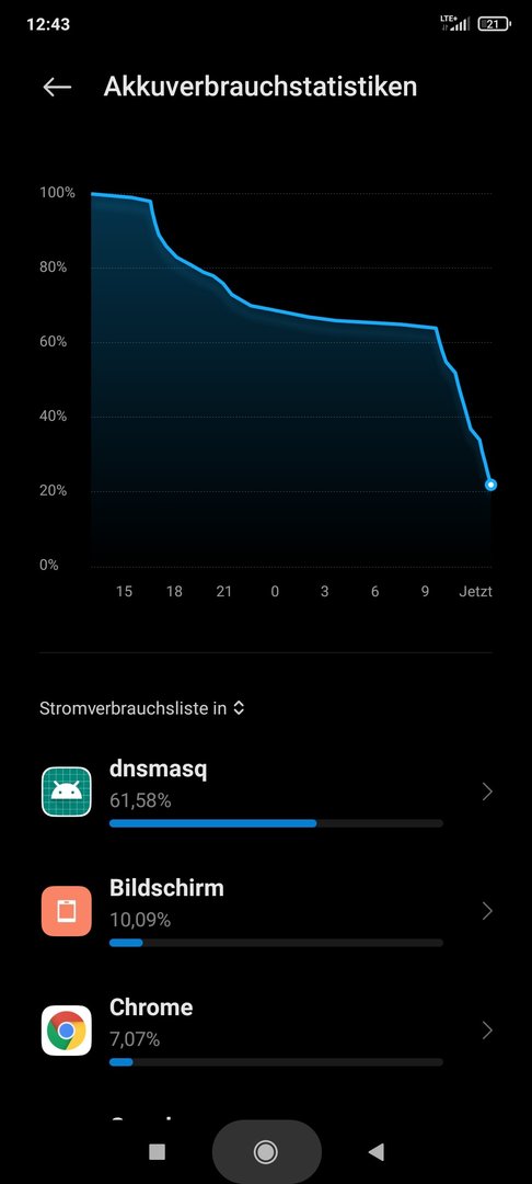

Guten Tag zusammen,
hab seit einigen Tagen das Problem das mein Akkuverbrauch außergewöhnlich hoch ist. Laut Akkuverbrauchsstatistik ist der Übeltäter dnsmasq.
Ich habe nichts in meinen Einstellungen geändert und mein Poco auch nicht anders genutzt als vorher.
Kann mir vllt jemand helfen und kennt das Problem?
Hier nochmal eine Übersicht zu meiner Frage.

Ich habe vor einigen Tagen ein Chromebook von Acer gekauft, welches jetzt natürlich Teil meines Heimnetzwerks ist. Dieses hat sich automatisch mit meinem Poco verbunden und seit diesem Moment hab ich das Akkuproblem. Habe die Verbindung zum Chromebook getrennt und gelöscht. Trotzdem habe ich weiterhin dieses Akkuproblem.

Konnte jetzt eindeutig erkennen daß mein Akkuverbrauch nur so hoch ist wenn ich mein Smartphone mit meinem WLAN verbinde und das angesprochene Chromebook ebenfalls im WLAN Netz ist. Erst dann ist der Verbrauch enorm hoch und ganz oben in der Statistik steht dann dnsmasq wie oben auf dem Bild. Wenn ich im mobilen Netzwerk bin läuft alles ganz normal.

@Oxomondo Du hast mich auf eine Idee gebracht bzw. hast du genau das vllt sogar gemeint 🙃
Ich habe in meinen Routereinstellungen den Gastmodus aktiviert und mein Poco in diesen Modus integriert. Jetzt ist es quasi von allen anderen Geräten im Netzwerk getrennt und siehe da, alles wieder beim alten, der Akku ist wieder so ausdauernd wie man ihn kennt. Kann jetzt zwar nicht mehr von meinem Poco aus auf meinen Smart TV streamen über "Cast", habe das aber sowieso fast nie getan und wenn dann kann ich das auch vom Chromebook aus machen.
