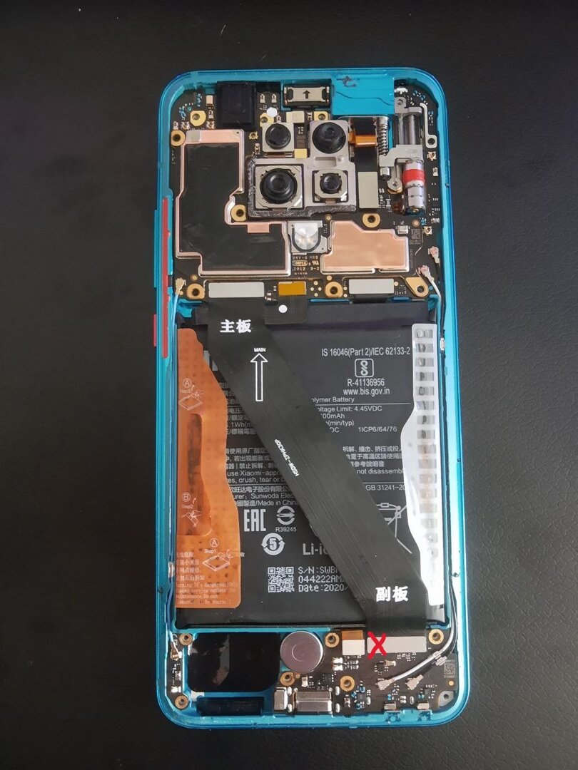

Hergang:
Ich hatte bei meinem "Xiaomi Poco F2 Pro" das Problem, dass es von einem Tag zum nächsten keinen Ladesaft mehr annehmen wollte (ansonsten keine anderen Probleme). Ich konnte es aber bis dato ganz normal bedienen. Ich habe bisschen recherchiert und gelesen, dass andere das selbe Problem hatten. Die konnten das überbrücken, indem die Druck auf die Rückseite ausübten. Ich habe es also heruntergefahren und die Rückseite abgenommen und angefangen die Teile anzudrücken. Ich habe auch schnell den richtigen Konnektor / die richtige Stelle gefunden (siehe Bild 1, rotes Kreuz). Wenn ich dort also mit dem Finger Druck ausübte, ludt der plötzlich wieder. Nahm ich den Finger weg, ludt der nicht mehr. Ich habe also das Flachbandkabel neu gekauft (5€) und ausgetauscht. Das Problem konnte ich beheben.

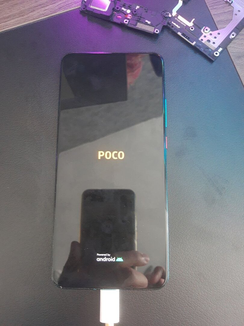

Jetzt habe ich ein neues Problem, weswegen ich diesen Thread eröffnet habe: das Teil booted nicht mehr. Power-Knopf gedrückt halten bringt nix - kein Ton, kein Bild, keine Vibration. Das selbe mit Power+VolumeUp. Wenn ich jedoch das Ladekabel anschließe, erscheint kurz das Boot-Logo und dann der Ladestatus der Batterie (Bild 2 und 3). Mittlerweile ist der wieder auf 100%, aber mehr passiert nicht - Bildschirm bleibt Schwarz.
Hat jemand das selbe Problem bereits gehabt und kennt einer Rat? Bedankt!
