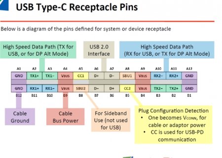

Um einen externen Monitor anzuschliessen, müßte das DP Signal auf die USB-C Buchse aufgeschaltet sein. Das sieht nach den bei Teltarif veröffentlichten Daten nicht so aus. Da steht nur "Wireless HDMI", nichts von DP über USB-C.
Demnach ist es ohne funktionierendes Display nicht möglich, einen externen Monitor anzusteuern.

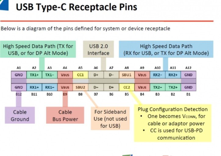

Ich hab mir die Buchse mal genauer angesehen, so wie es aussieht, sind die für DP nötigen Pins (hellgrün und hellblau) an der Buchse nicht vorhanden.
Reaktionen: Darkmenneken
Wenn ich den Reddit Thread richtig verstanden habe, läuft das spiegeln über die USB Verbindung. Wahrscheinlich ist in dem, im Thread verlinkten Kabel, ein USB Grafik Adapter. Die Teile können nicht viel, sollten aber ausreichen um auf einem Gerät eine Fernwartungsapp zu installieren.
Dementsprechend ist die DP-Belegung bei USB C nicht notwendig.
Das siese nicht vorhanden sind war fast klar, da das F3 auch nur USB2 Anbindung hat
Reaktionen: KnudBoerge
USB-C bietet die Möglichkeit das DP (Display Port) Signal direkt zu übertragen, dafür muß aber die USB-C Buchse voll belegt und aufgeschaltet sein. Dann kann man das Gerät direkt an einen Monitor anschliessen, und braucht keine zusätzliche Software. Das wäre die einfachste Version, um das Handydisplay auf einen Monitor zu spiegeln.
DP über USB-C ist von USB2 unabhängig, siehe Belegung (oben).
Das DP Signal ist aber optional beim -C Anschluß.
Die ganzen Verbindungen von Handy und Monitor sind in erster Linie für die Übertragung von Multimedia Dateien (Video, Ton und Bilder). und deren Steuerung ausgelegt.
Bei einem relativ aktuellen Fernseher reicht eine normale USB Verbindung auch aus, da er das Handy als externen Speicher erkennt. Die Dateien können dann über die FB vom Fernseher aus angewählt werden.
Eine komplette Steuerung vom Handy über einen Fernseher oder Monitor wird eher nicht funktionieren.
Mit vollbelegter USB-C Buchse und DP könnte es funktionieren, wenn man eine USB oder BT Maus, zum laufen bekommt. Dann wird DP fürs Bild, und USB oder BT für die Maus genutzt. USB2 kann aber nicht beides gleichzeitig, dafür braucht das Bildsignal zuviel Übertragungsrate.
