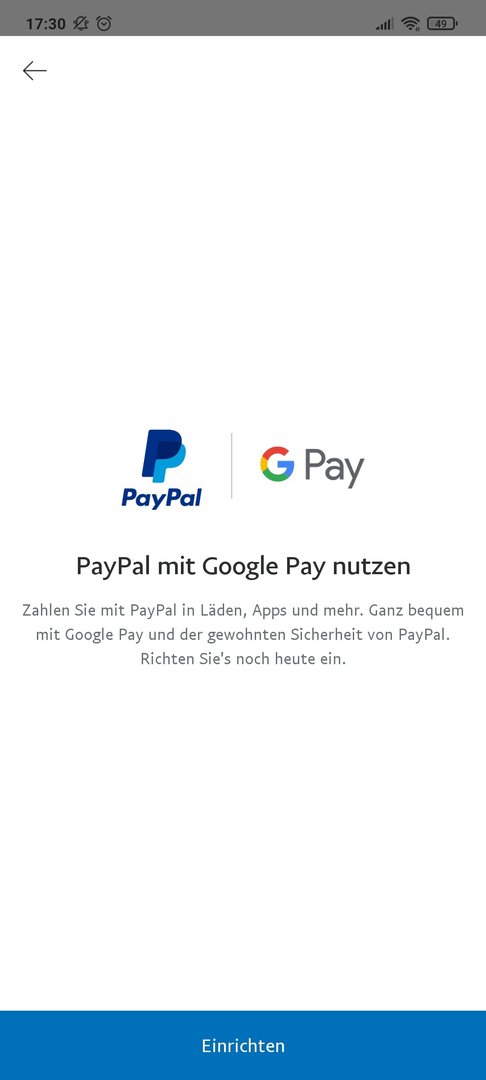

Ich konnte Paypal aus Google Pay heraus auch nicht einrichten, aber die Verknüpfung aus der Paypal-App funktioniert.

Über die Paypal-App, Konto, Google Pay?

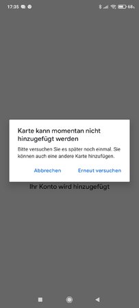

Aus der PayPal App kommt der FehlerScreenshot_2021-04-13-17-35-04-045_com.google.android.gms.jpg
