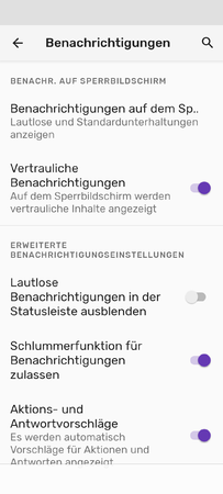

Hast du vielleicht unter Benachrichtigungen/Erweiterterte Benachrichtungseinstellungen die Schlummerfunktion für Benachrichtungen gesetzt?

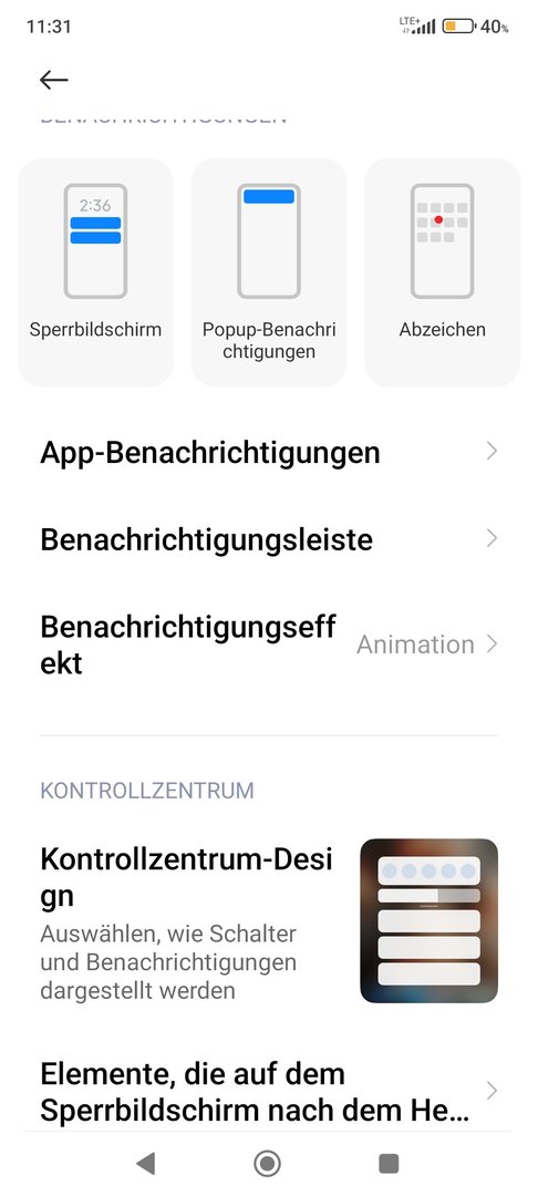

Ich bin auf Einstellungen, Sperrbildschirm und Popupbenachrichtigungen gegangen und dort war Messages nicht aktiviert. Nachdem ich das erledigt hatte, kam auch wieder der gewohnte Hinweiston.
Wo würde ich diese Option genau finden?

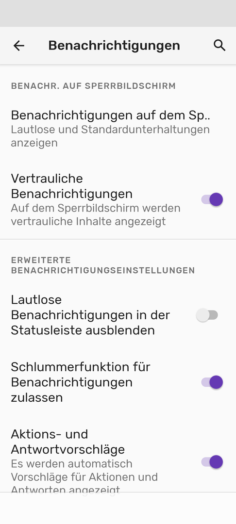

Also es ist ne Android Benachrichtungsoption, die es auch bei MIUI gibt. Da MIUI aber sehr verschachtelt ist kann ich dir den genauen Pfad nicht sagen da ich Lineageos auf meinem F3 nutzen und das nahe an Stock Android angelegt ist. Der genaue Pfad müsste NewMoonOnMonday geben! Wünsche schönes Wochenende
Reaktionen: Matzl1068
