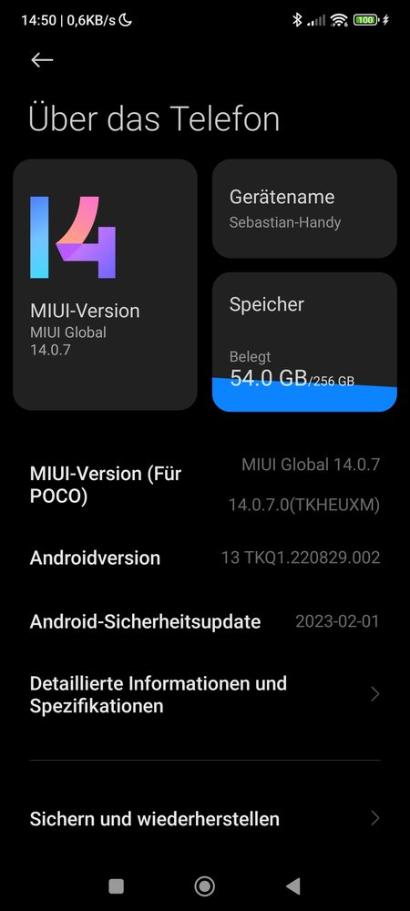

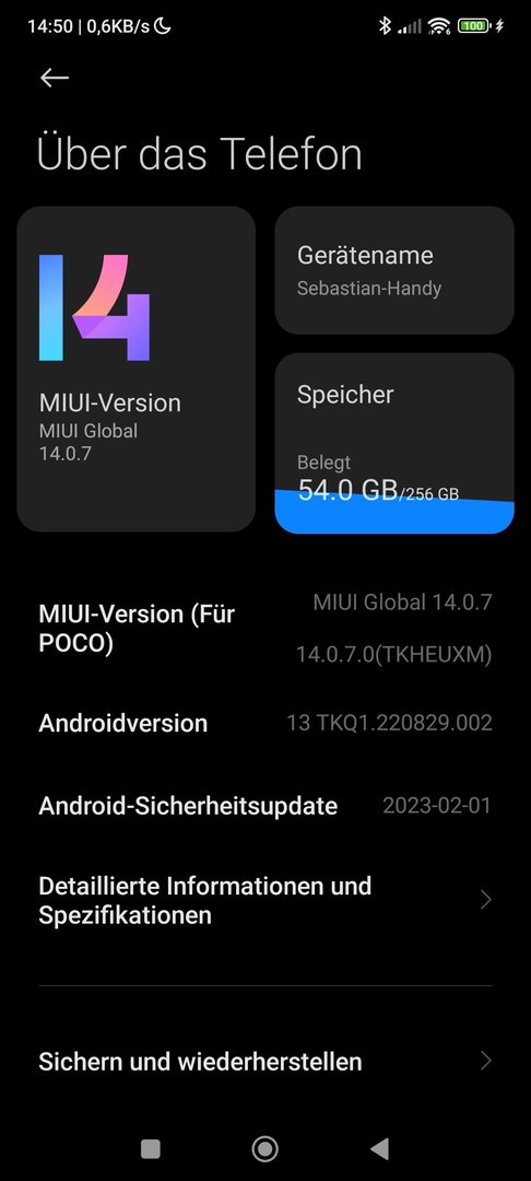

Ich entschied mich gestern das gute MIUI 12.5.8.0 zu Updaten auf die derzeit aktuelle MIUI 14.0.7.0. Und die Probleme sind nun wieder Gast bei mir.
