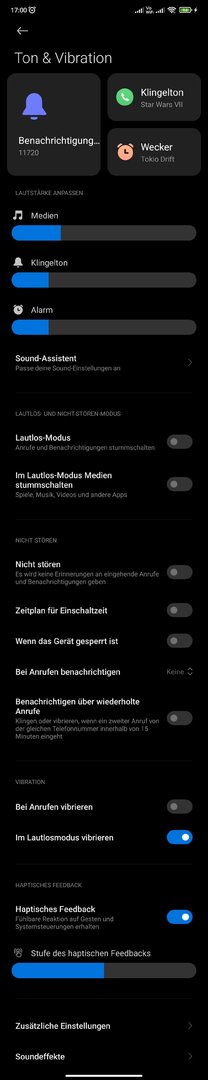

Hab mal alle Einstellungen in Ton und Vibration durchprobiert, läuft alles. Launcher hab ich 1.29

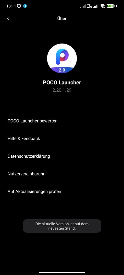

Mir wird angezeigt, das die 2.20.1.29 die aktuellste Version ist. 2.20.1.33 wird mir nicht angezeigt. Schaust du hier:
2.20.1.29 ist die aktuelle die andere ist (noch) keine offizielle Version. Diese verursacht natürlich auch die Probleme. Deshalb ist der Threadtitel irreführend.
