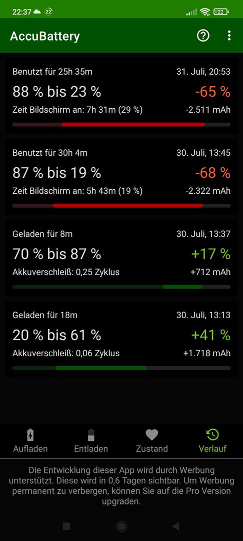

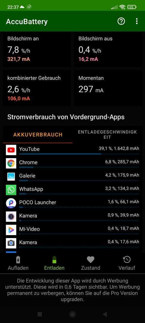

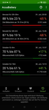

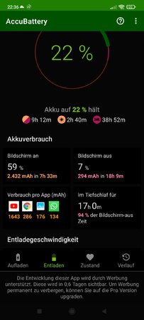

Accu zeigt imho nur Zufallswerte an bei bestimmten Programmen.. Ich verwende zb. sehr oft und viel 2 Audio Book Reader und beide scheinen nicht oder komplett falsch in den Stats auf. Ist aber trotzdem ganz praktisch. Als Alarm für Ladelimits zb.
Finde der Akku hält lange.
