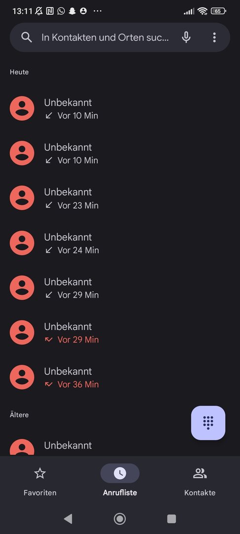

Guten Tag liebe Community,
Ich bin nun seit Tagen am verzweifeln und habe bereits etliche Sachen aus Foren usw. versucht.
Seitdem ich mir das Poco f4 gekauft habe werden alle Anrufe als unbekannt angezeigt.
Ich habe bereits etliche Sachen versucht
(volte usw. ausgeschaltet) jedoch finde ich keine richtige Einstellung und benötige eventuell einen kleine stupser in die richtige Richtung.
Anrufe sind immer "Unbekannt" bekomme aber manchmal (sehr selten) eine SMS in der darauf jedoch der richtige Name steht.
Anbei hänge ich einen Screenshot (ich habe mich von 3 verschiedenen Nummern anrufen lassen).
Ich hoffe, dass mir jemand helfen kann und bereits vielen Dank im vorraus!

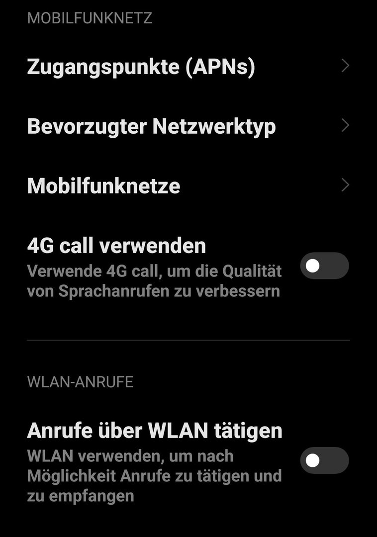

Ich habe genau das Gleiche Problem. Sämtliche Anrufe werden als unbekannt angezeigt. Ich hab auch noch keine Lösung gefunden. War länger mit der Xiaomi.eu Stable unterwegs, da funktionierte alles einwandfrei. Erst seit ich auf die Global Stable gewechselt bin ist das Problem aufgetreten.
Hab die Lösung gefunden. Ich hatte das VOLTE per Tastenkombi ausgeschaltet, aber das hatte, warum auch immer, nicht funktioniert. Man muss es in den Einstellungen ausschalten. Und zwar unter:
Einstellungen > Simkarten und Mobile Netzwerke > dann auf die eigene Simkarte und dann 4G Call ausschalten
