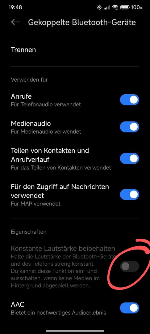

Hab ein wenig im Netz gestöbert und die Lösung gefunden.
Der Trigger ist tatsächlich das Auto, aber nur aufgrund einer Einstellung im Bluetooth des F4.
Ursache ist die Einstellung "Konstante Lautstärke beibehalten ". Diese war eingeschaltet und ließ sich nicht deaktivieren, da ausgegraut. Habe die Verbindung gelöscht und dann neu verbunden. Jetzt war es einmalig möglich diese auszuschalten. Aus irgendeinem Grund wurde mit dieser Einstellung die Lautstärke auf maximum gesetzt und konnte manuell auch nicht verringert werden mit aktiver Verbindung. Mal schauen ob es so bleibt ;)
