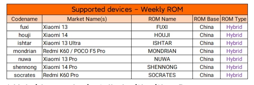

Alternativ kannst du gleich HyperOS Weekly installieren.
https://sourceforge.net/projects/xi...ONDRIAN_OS1.0.23.11.8.DEV_os1-14.zip/download
Die ganzen Xiaomi.eu Rom's sind Hybrid Rom's.
Sie lassen sich per Twrp oder Fastboot Script per Pc installieren.
Installation per Fastboot Script.
Rom herrunterladen und entpacken.
Smartphone in den Fastboot Modus bringen und mit dem PC verbinden , am besten das Originale Xiaomi Kabel benutzen.
Nun die windows_fastboot_first_install,with_data_format.bat ausführen.
Dabei wird bei der ersten Installation der Speicher formatiert und das Smartphone auf Werkseinstellungen zurückgesetzt.
Datensicherung nicht vergessen !
Für ein Update die
windows_fastboot_update_rom.bat ausführen, dabei bleiben die Daten erhalten.
Wenn das Script durchgelaufen ist muss das Smartphone selbständig neu starten.
Auch wenn scheinbar momentan nichts im Script passiert das Smartphone keinesfalls vom PC trennen.
Bei der Stable gibt es momentan Probleme mit Google Play.
Laut Aussage von Chef werden die Probleme bei der Stable zukünftig außerhalb der Regulären Updates nicht mehr gefixt.
Es gibt aber einen Fix der per Magisk installiert wird.
Mittlerweile ist auch ein Twrp für Android 14 verfügbar.
https://sourceforge.net/projects/re....7.0_12-v8.1t5_A14-mondrian-skkk.img/download
Telefonie , 5 G ist kein Problem .
Es gab mal eine Zeitlang Probleme mit der Kamera.
Das Redmi K 60 und Poco F 5 Pro unterscheiden sich etwas im Kamera Setup.
Wie sich jetzt die Kamera unter HyperOS verhält kann ich nicht sagen da ich das Gerät nicht mehr besitze.

mirakulixs schrieb:
Was kann man unter Hybrid ROM verstehen?
Rom entpackt=Fastboot Rom
Rom nicht entpackt=Installation über Twrp
Das hat aber nichts mit MIUI und HyperOS zu tun.
Ich würde gleich auf HyperOS wechseln.

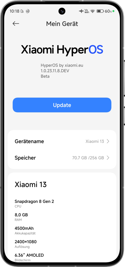

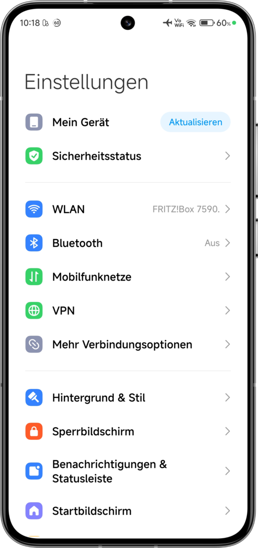

ist deine verlinkter HyperOS Version global? Ist diese irgendwie optimiert? - sozusagen wie Xiaomi EU vs Original MIUI?
LG
Die verlinkte Rom basiert auf der China Beta.
Keine Angst es ist aber alles auf Deutsch.
HyperOS Global gibt es noch nicht.
HIer am Beispiel vom Xiaomi 13.
