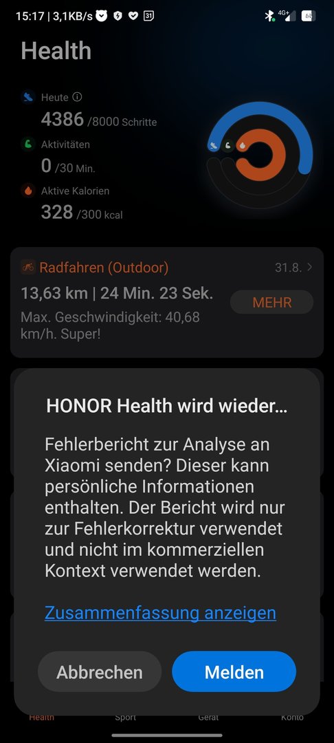

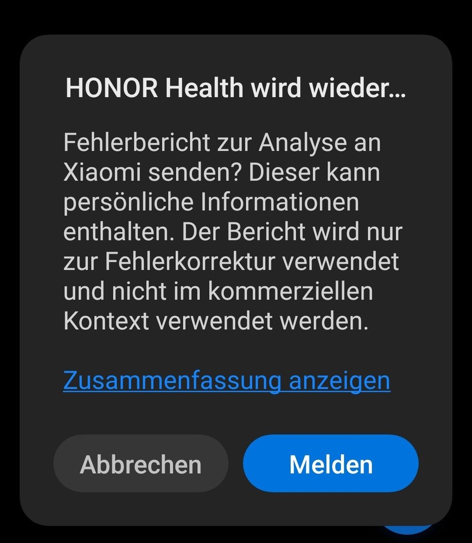

ich suche jetzt schon länger nach einer Lösung für die erfolgreiche Zusammenarbeit zwischen meinem neuen Poco f5 und der Honor Health App (damit läuft meine Uhr). Alle paar Minuten (3x bis jetzt in diesem Text) beendet Miui die App und wirft eine Fehlermeldung aus, diese lässt sich nicht deaktivieren. Ich habe das System mehrmals nach versteckten Berechtigungen durchsucht und bin nicht fündig geworden. ALLE Rechte sind erteilt, die App startet auch selbstständig neu, darf immer die Daten nutzen, aber ich muss jedesmal die Meldung wegklicken. In den entscheidenden Menüs steht die App gar nicht drin. Auch ist sie, durch den ständigen Neustart für die Hälfte des Akkuschwundes verantwortlich. Bitte kann mir jemand einen Tipp geben, wie ich in Miui 14 die Hintergrundakrivität einer App erlauben kann (wenn diese nicht im Einstellungsmenü angezeigt wird). Auf gewisse Einschränkungen war ich vorbereitet (somethimes on Display), aber wenn die Uhr nicht läuft, schick ich es vielleicht doch zurück.

1a. Interessant wäre ein Screenshot der Fehlermeldung gewesen.

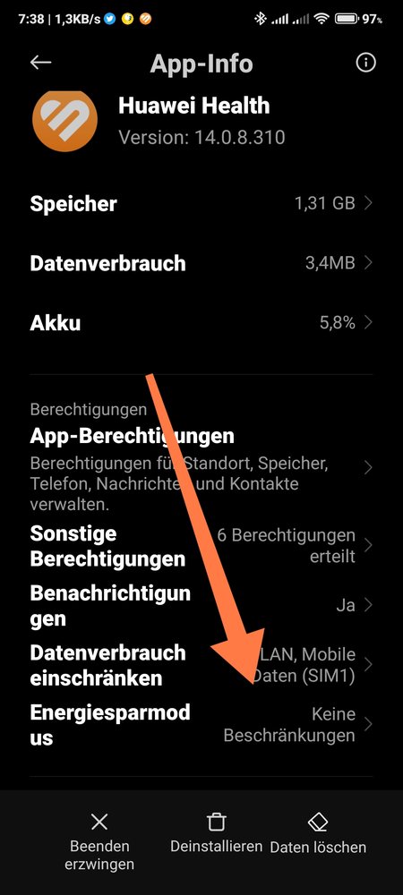

3. Einstellungen - >Apps->Apps verwalten-> Honor Health muss Energiesparmodus raus(s. Screenshot)
Hintergrund Neustart ist an, Energiesparmodus aus.

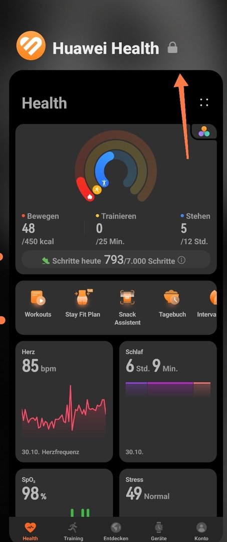

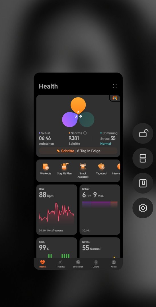

Wenn die Huawei App läuft, mit der Menütaste in die Taskliste gehen, diese länger antippen und auf das Schloss tippen. Das könnte die App im Hintergrund halten.

Wenn die Honorar Health App läuft.. Wo ist denn die Menü Taste? (Wie ihr seht, begleitet mich meine Fehlermeldung weiter. Grad war auch die Uhr lehr (hatte heute früh noch 60%, reicht sonst ca 5 Tage). Das ständige Beziehung on/off belastet wohl beide Seiten.

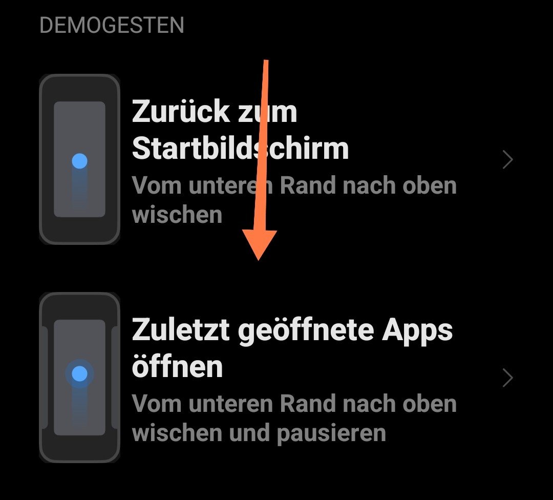

Die Menütaste ist eine der 3 Tasten unten auf dem Bildschirm, und zwar die rechteckige.
Oder hast du die Gestensteuerung aktiviert?
Ja klar, Gestensteuerung ist an. Probiere ich aus (fahr grad)
@carwende Bei Gesten Steuerung noch ober wischen (Taskmanager) am besten nur Health öffnen dann Health App antippen und festhalten dann auf das Schloss.
Dank eurer Beschreibung konnte ich das Schloss entsperren, leider liegt die Ursache des Problems nicht dort, die Fehlermeldung kommt weiter. Aktuell gehe ich davon aus, daß Honor die App beim letzten Update verbugt hat. Ich werde sie jetzt stillegen und 2xtägl. abfragen bis ich eine Lösung gefunden habe.
