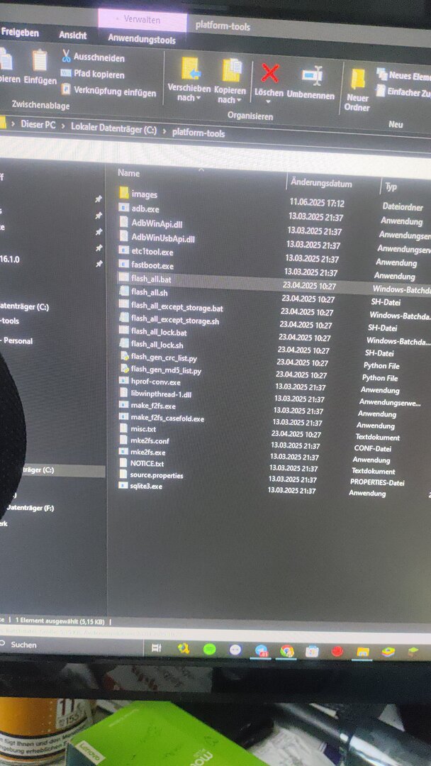

ich hätte ne lösung für dich damit du die original rom via fastboot flashen kannst ohne edl. Da du ja noch in denn fastboot kommst.
Schmeiß die fastboot rom so in denn Ordner platform tools und drücke die Anwendung flash_ 1000000590.jpg all.bat wichtig nicht die flash_all lock.bat sonst ist der bootlaoder wieder zu. So konnte ich ohne Probleme das Poco flashen
Und wenn du ein custom rom flashen willst musst du das via adb sideload machen normales twrp funktioniert nicht. Auf telegram in der poco f6 Gruppe ist immer eine Anleitung dabei.
