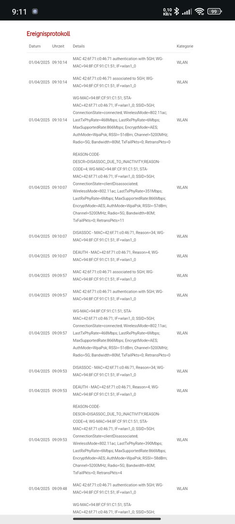

Das ist das Ereignisprotokoll und bei 9:10 sieht man die Abbrüche
