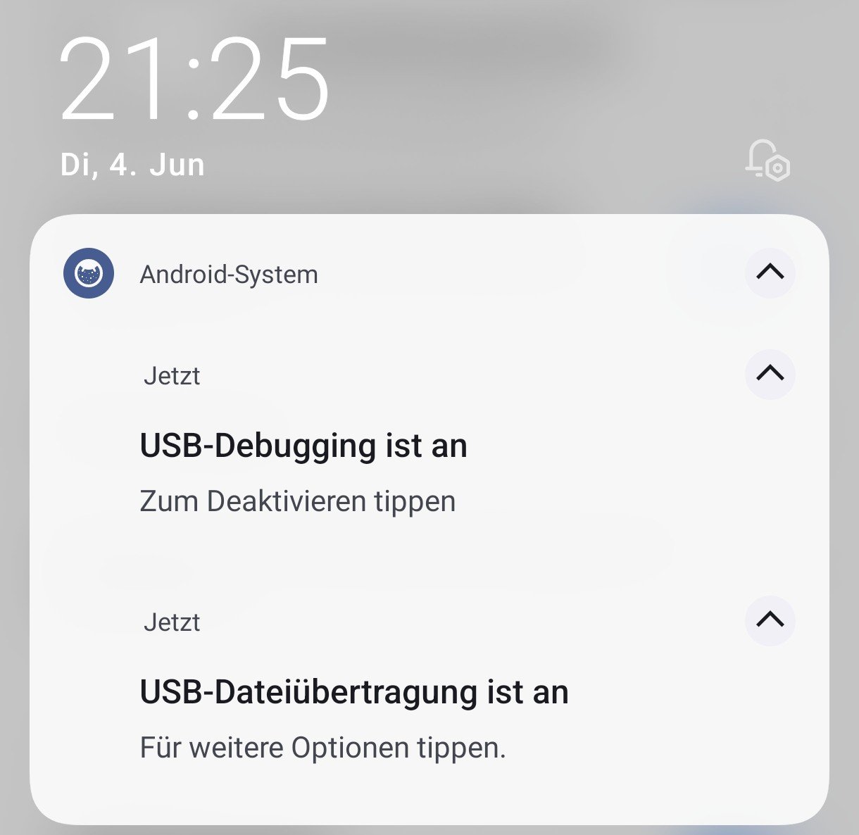

Wenn du das Handy per USB Kabel anschließt, taucht dann das Fenster auf, in dem man die Datenübertragung aktiviert?
Oben ja. Ich habe auch unter Entwickler USB debugging angeschlatet Immer Datenübertragung aktiviert aber nichts!

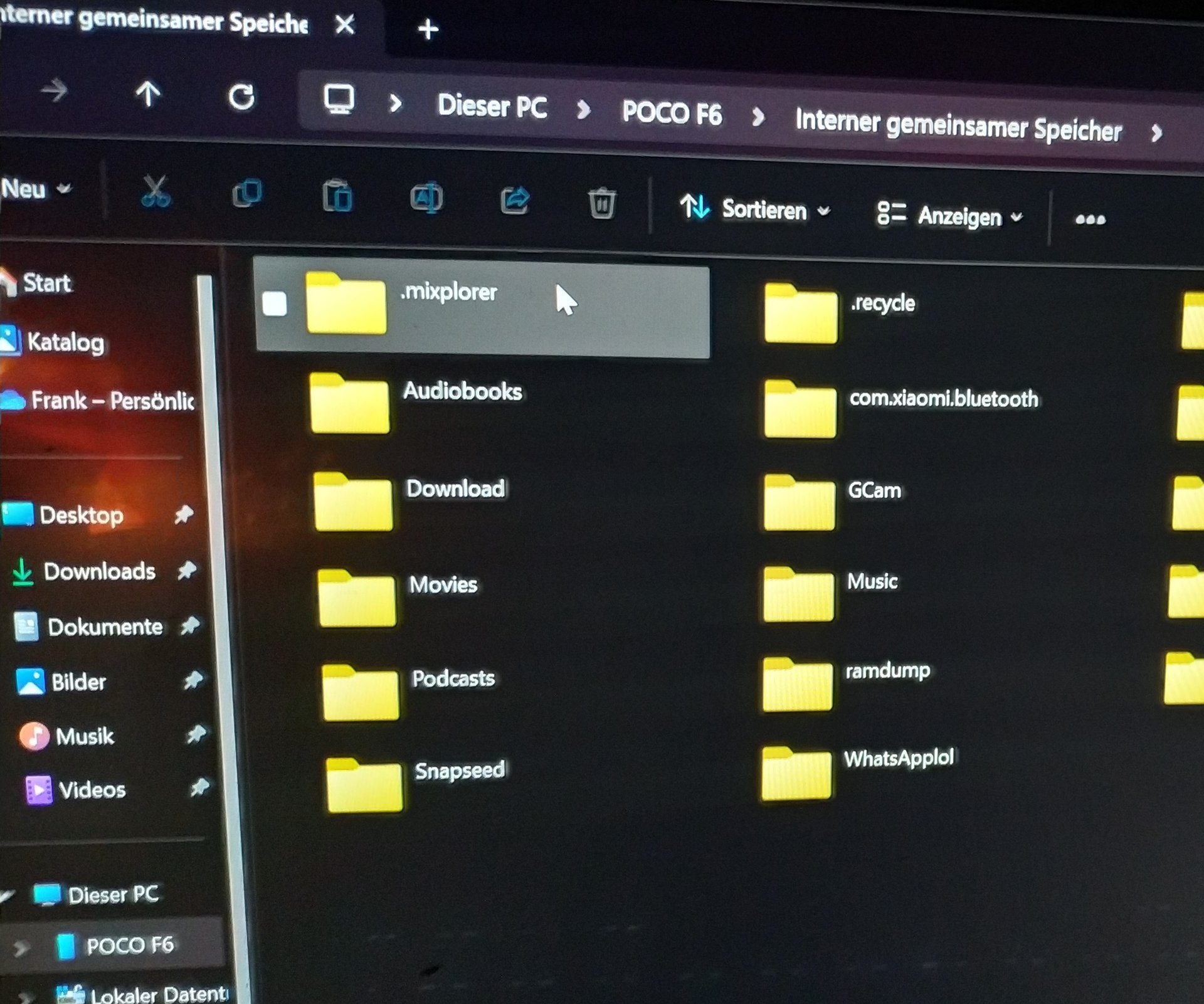

So sieht's bei mir auch aus wenn ich das poco anstecke
Ich hatte das gleiche Problem. Das F6 wurde an den Front-USB Anschlüssen am PC nicht erkannt oder das Fenster ist kurz danach eingefroren. Mein Lösung war den USB 2.0 Anschluss direkt am Mainboard (USB A zu C) zu nutzen. Damit klappt alles bestens. Die USB 3.0 Anschlüsse direkt am Mainboard haben auch nicht funktioniert.
@Soncer Bei mir Funkt auch USB A zu C nicht. Habe mir USB hub geholt damit klappt es!
