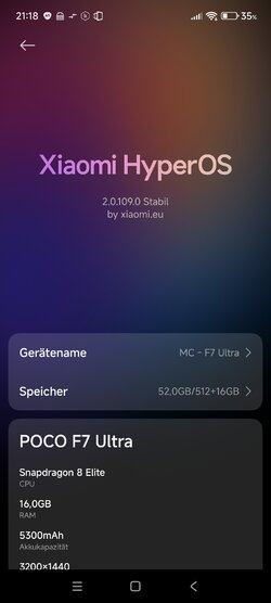

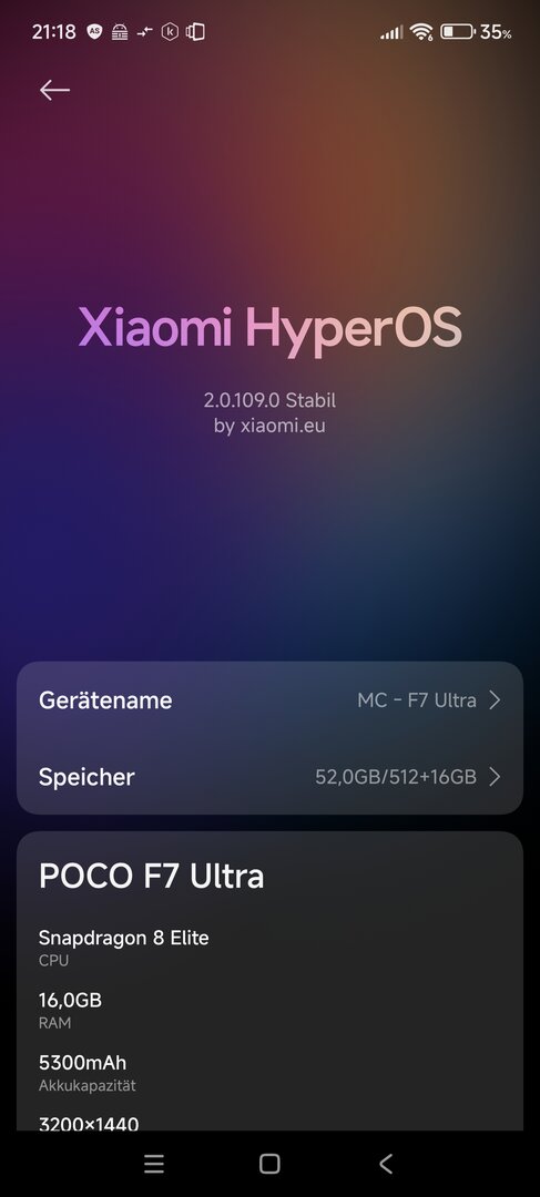

So, habe die EU.ROM jetzt drauf und der erste Eindruck ist wirklich sehr gut

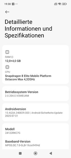

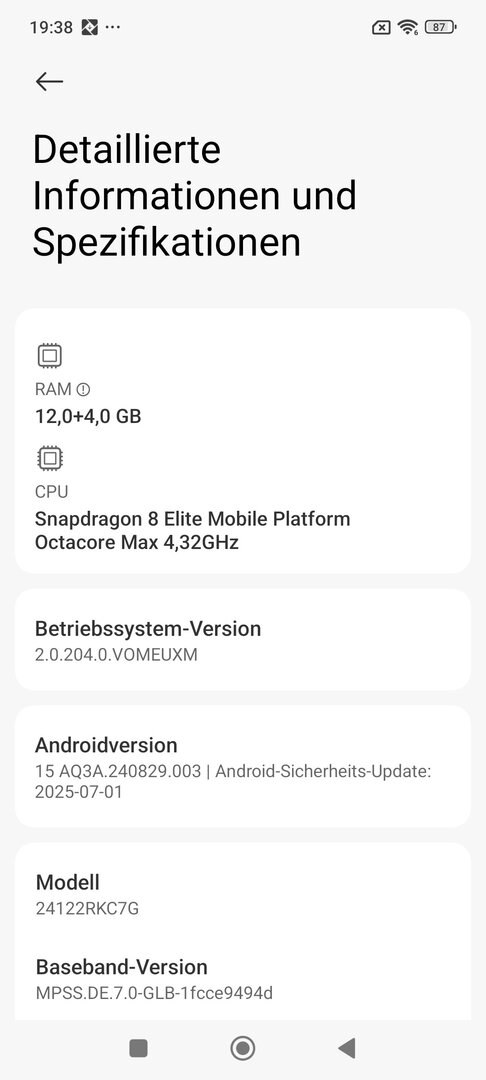

Ich habe mal einen Screenshot hier angehängt.
Ist dieses EEA Rom das gleiche wie die Roms die es auf Xiaomi.eu gibt ?

Ja ,dass ist die EEA Rom.
Nein, dass ist nicht die gleiche Rom die es auf Xiaomi.eu gibt.
Die Xiaomi.eu Rom ist eine Custom Rom die in der Regel auf der China Rom basiert.
