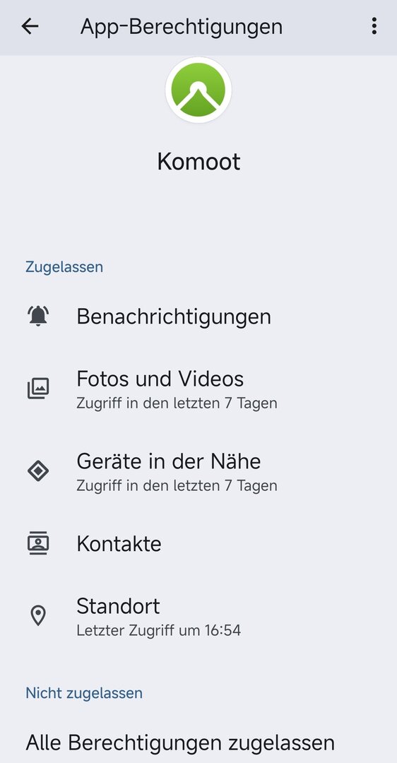

Ich habe in Komoot ALLE Berechtigungen erteilt. Eine Berechtigung Sperrbildschirm aktivieren sehe ich dort nicht.
Oder meinst du mit App nicht Komoot?
  • Screenshot_2025-07-28-16-54-53-519_com.google.android.permissioncontroller-edit.jpg
Reaktionen: netsrac67

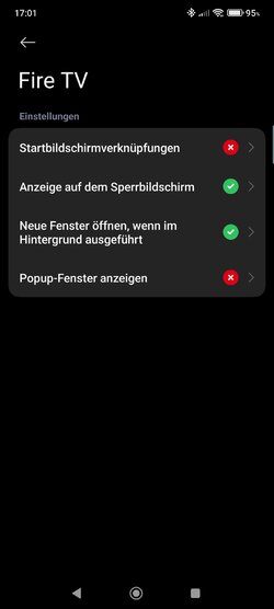

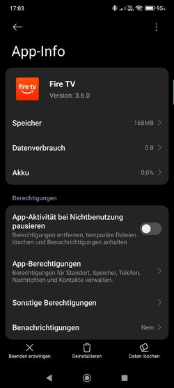

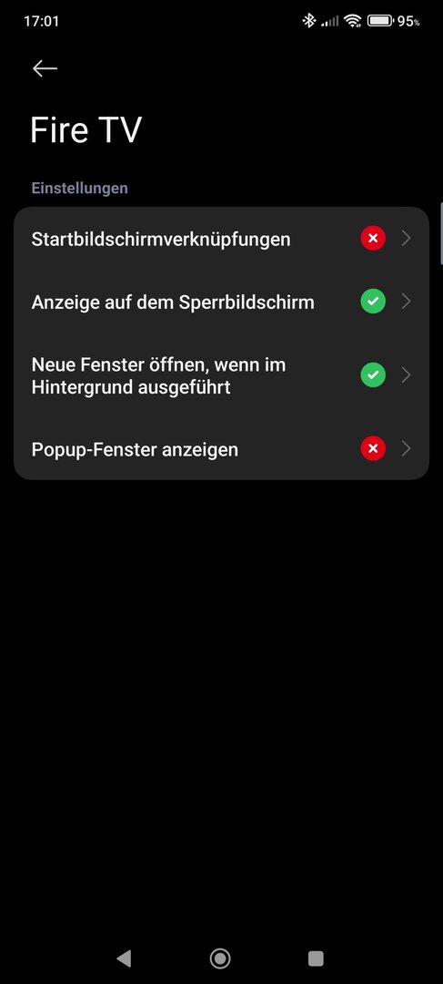

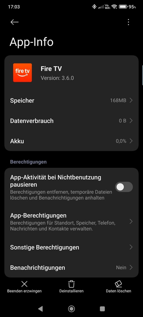

Der meint Sonstige Berechtigungen.

SUPER, HAT FUNKTIONIERT!
Vielen Dank für Eure Hilfe
