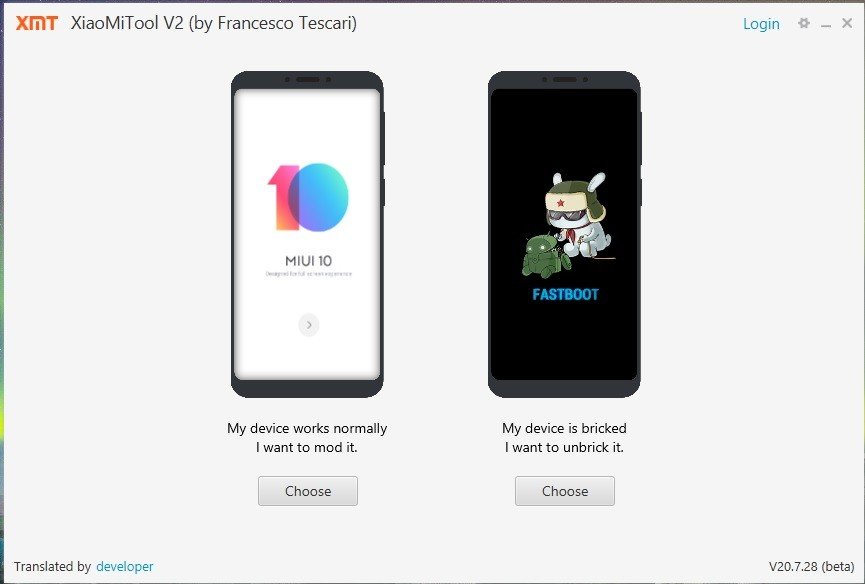

Hi, habt ihr es schonmal mit dem XiaoMiTool V2 probiert? Es funktioniert ja auch bei Xiaomi ohne entsperrten Bootloader zumindest für die Originalen Firmwares. Damit lässt sich ja auch ein Brick beheben. Ein Versuch wäre es zumindest wert. Normalerweise sollte er einfach das letzte Update neu auf das Gerät flashen ohne Datenverlust, dafür gebe ich aber keine Garantie.
Link >>> XiaoMiTool V2 - Modding of Xiaomi devices made easy for everyone
Tutorial >>>

Hat das Problem jemand gelöst bekommen?
Ich habe ebenfalls ein Poco M3, dass seit einem Neustart schwarz bleibt.
Wenn man es via USB an einen Rechner anschließt, meldet es sich als "Qualcomm HS-USB QDLoader 9008" an COM10.
Mit dem XiaoMiTool V2 komme ich jedoch nicht ran.
Nachtrag: gekauft Ende Januar 2021 im Xiaomi Store..
Ist ja noch Gewährleistung drauf, wenn es mit dem Tool nicht klappt. Xiaomi Support anschreiben.
Reaktionen: 346591
