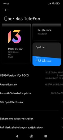

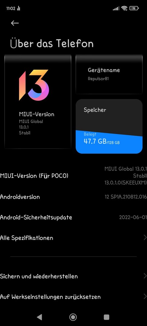

Es ist jetzt der 29.12.2022 und mein Poco M4 Pro 4G hat nach meinem Auspacken ja noch das MIUI Global 13.0.1 Stable ROM SKEEUXM mit Android 12 mit den Sicherheits Patches von Juli 2022.
Kommt da irgendwann noch ein neues Update oder wars das? Es ist ein bisschen seltsam, dass ich im Internet Hinweise zu Version 13.0.6 finden kann, aber mein Phone über all die Monate Null Updates gemacht hat und Null Updates angeboten hat.
POCO M4 Pro 4G MIUI ROM Download: MIUI 13, Android 12 Update
Weiss jemand was da los ist? Habe ich mir mit dem SKEEUXM ROM eine Sackgasse gekauft weil dann muss ich mir einen Neukauf überlegen, denn so geht das mit dem Phone nicht weiter trotz all der guten Funktionen.

Auch die Suche nach dem Wort SKEEUXM bringt Suchresultate wo auch andere Leute genau das selbe Problem haben. Ich fand diesen Eintrag vor ein paar Tagen dazu in einem anderen Forum gepostet, wobei es dabei sogar um ein Redmi Note 11s geht, das ja die selben Innereien besitzt wie das Poco M4 Pro 4G.
Gemäss dem Forum war wohl was mit dieser Version Android 12 mit Version SKEUUXM 13.0.1 nicht okay, sie wurde zurück gezogen und jetzt nach einem halben Jahr gibt es nix mehr, denke da wird auch nie mehr was kommen. Das dürfte der Grund sein wieso wir jetzt mit dem Uralt Android 12 dasitzen, das nie mehr ein Update bekommen kann.

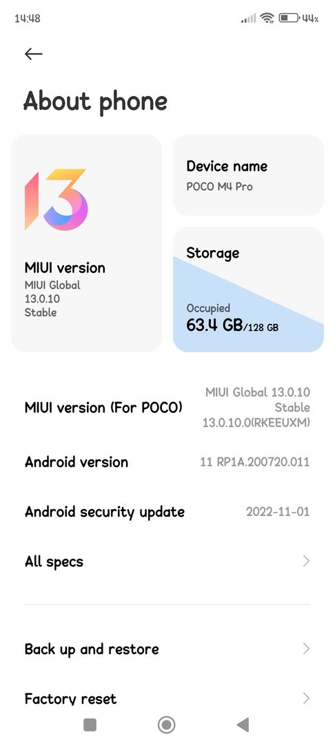

Ich hab bei meinem 13.0.10 und Android 11 drauf.

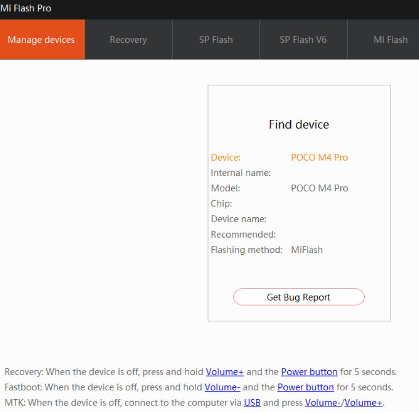

Das ist was meines anzeigt, mit der neusten Mi Flash Pro SW.

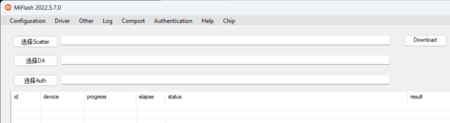

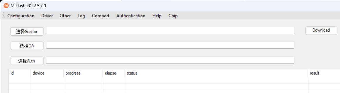

Da die Poco M4 Pro 4G und Redmi Note 11s ja beide betroffen sein können und das Flash Programm da nur Flashing Method MiFlash anbietet, die Phones aber einen Mediatek G96 haben, frage ich mich echt ob das gut geht.
Wenn ich nämlich jetzt mit dem erkannten Phone dann auf Mi Flash klicke, so findet die SW da nämlich gar nix:
Entsperrt ist nichts, aber da ist nichts unter id und ob ich mir das echt antun werde, weiss ich noch nicht.
