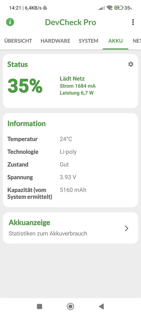

Also selbst mit dem original Ladegerät und dem original Schnellladekabel schafft er nicht mehr als 800 mA, lauf der App "Ampere". Man merkt es aber auch, dass die Prozentzahlen nur schleppend höher werden. Wenn er ordentlich Gas gibt, ist das Poco ja ratz-fatz aufgeladen. Aber immer öfter dauert es eine gefühlte Ewigkeit weil er eben nur mit so wenig Ampere ladet. Woran kann das liegen?? Selbst mein 10 Jahre altes Samsung S3 lädt mit 1000 mA ... Ich versteh das nicht warum das Poco manchmal schnell lädt und häufig aber richtig langsam. Kann der Akku nach einem Jahr schon defekt sein??

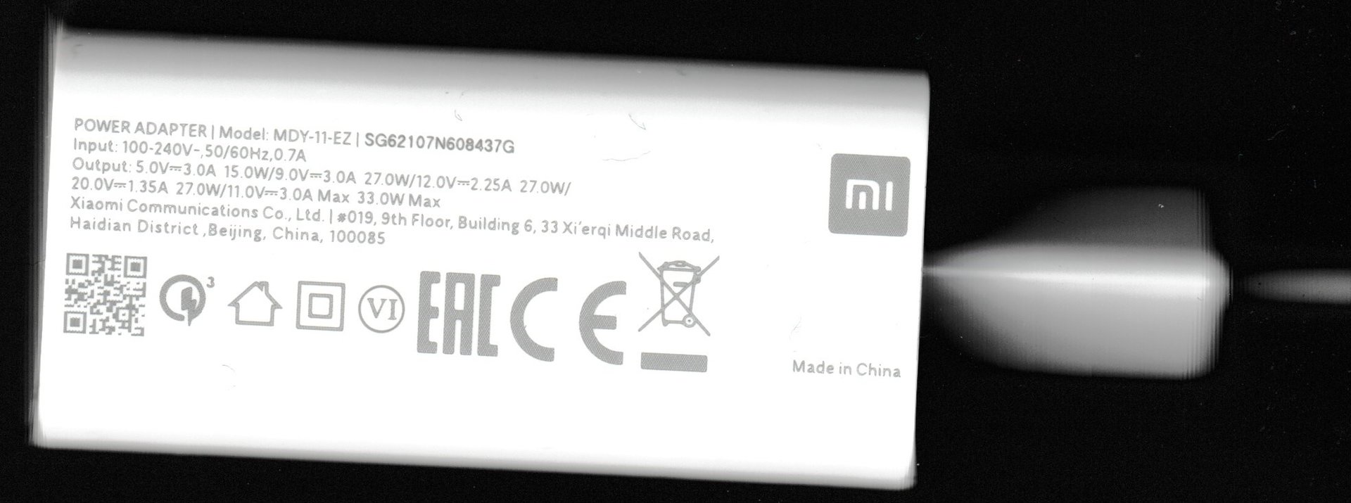

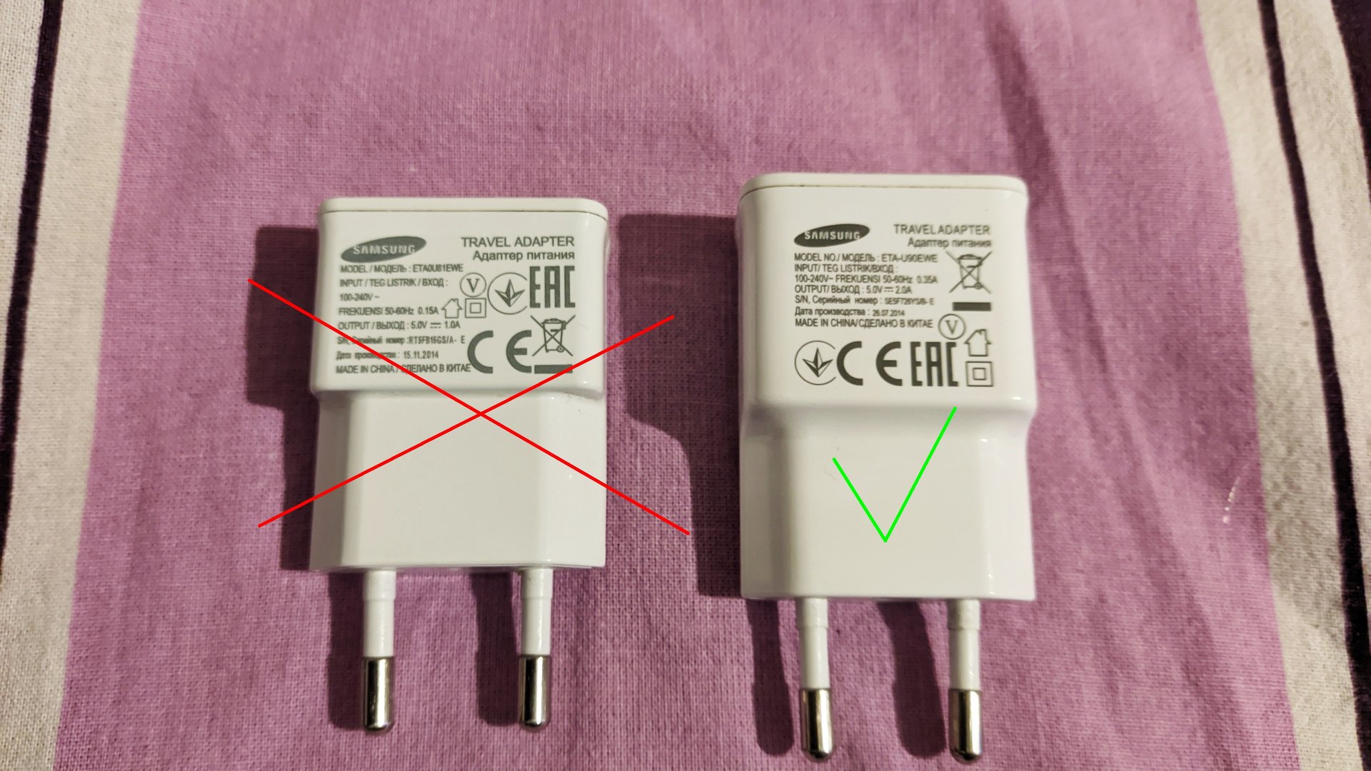

Das Ladegerät kann auch einen weg haben, denn es kann bei 5 Volt mit 3 Ampere laden. Von Schnelladen wird gesprochen, wenn die Spannung höher geht und ab 2 Ampere Strom fließt..
Möglicherweise liefert es bei 5 Volt nur 1 Ampere. Im Betrieb zieht das Telefon auch etwas Strom, aber nur unwesentlich, solange es in Ruhe gelassen wird.
Ich würde mit anderen Ladegeräten gegentesten. Eins ab 2 Ampere bei 5 Volt ist brauchbar. Bei Schnelladen benutzt Xiaomi nicht die üblichen Standards.
