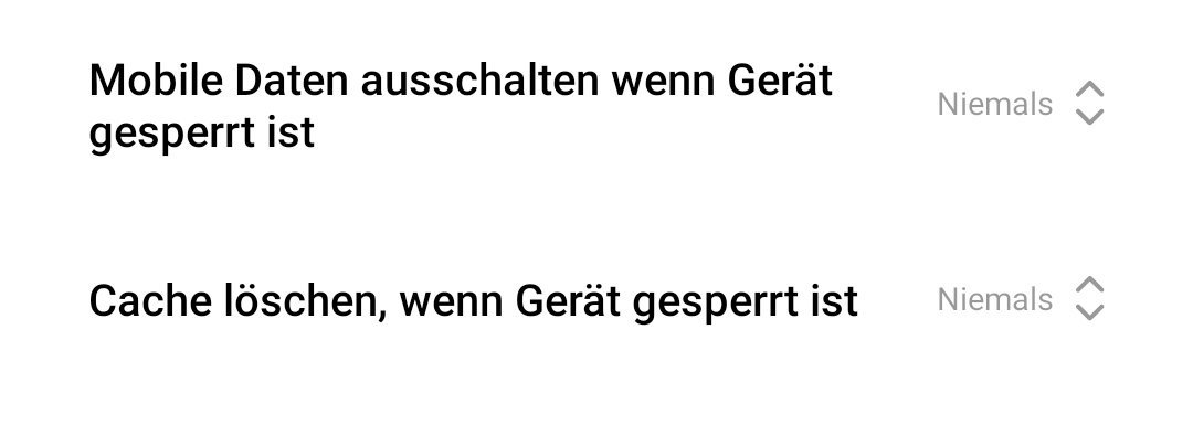

Ich würde auch das bei gesperrten Gerät der Cache gelöscht wird raus nehmen.
Na ja, es werden ja Cachedateien angeboten (gucke gerade, da ist gerade gar nichts drin...), da kann man ja auswählen, was bereinigt werden soll, da hab ich halt den Haken rausgemacht. Frage mich auch gerade, wo der Inhalt von "Leerer Ordner" ständig herkommt. Ist wohl besser das zu entfernen.

Das mit deinem Screenshot finde ich jetzt gerade gar nicht. Aber: Bin gerade in den Einstellungen der Bereinigungs-App drin. Da gibt es einen Punkt Ausnahmen-ausgewählte Dateien von der Bereinigung ausschließen. Aber ich finde z.B. da keine Möglichkeit eine Ausnahme anzulegen.
Das von meinem Screenshot, findest du unter Einstellungen > Akku & Leistung > Oben rechts aufs Zahnrad.
Reaktionen: sweetNougat
Danke, das war aber in der Tat schon so vor eingestellt bei mir.
Okay dann würde Ich mal den Cleaner entfernen.
Es kann gut sein, dass das der Grund dafür ist, das die App aus dem Taskmanager von "alleine" fliegen.
