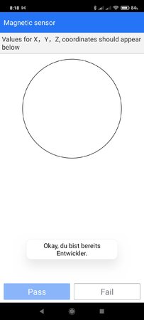

Anbei Screenshot aus dem CIT Screenshot_2021-03-16-08-18-16-201_com.miui.cit.jpg
Von welcher app hast du den Screenshot gemacht?
Einstellungen
Über das Telefon
Alle Spezifikationen
Kernel-Version, dort mehrfach tippen bis man in den Testmodus kommt.
Reaktionen: der.unioner

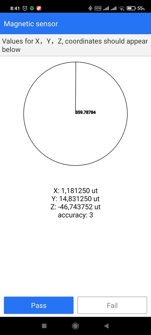

So ist das bei mir. Mein Update habe über OTA erhalten und installiert.
