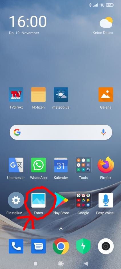

Jetzt habe ich die Xiaomi-App "Fotos" geöffnet um zu sehen, ob ich wenigstens in der Xiaomi-Cloude meine vermissten Fotos vorfinde.
Und dort fand ich sie dann auch. Allerdings wunderte ich mich, dass unter den Fotos ein Symbol zu sehen war, das ich als Symbol für einen Upload in die Cloude interpretiere (ein Quadrat mit einem mittigen Pfeil, der nach oben aus dem Quadrat herausragt und zeigt).
Also schaute ich mal bei den drei Punkten unter einem der Fotos bei "Eigenschaften" und sah dort auch tatsächlich den aktuellen Speicherplatz der Datei: "interner gemeinsamer Speicher/DCIM/Camera/IMG_20201108_073359.jpg"
Aber in der App "Galerie" gibt es auch den 'Ordner' "Camera", und da waren die Fotos ja eben genau nicht mehr drin...
Diesen angezeigten Speicherplatz in der Xiaomi-Foto App war anklickbar, was ich auch tat, um zu dem entsprechenden Ordner auf meinem lokalen Endgerät zu kommen. Da sah ich dann das Foto auch. Und als ich danach in der "Galerie"-App nachsah, war es dort plötzlich auch aufgetaucht...

Die App Google-Fotos zeigt doch die Fotos in der Google-Cloude-Sicherung, und nicht die auf dem Endgerät, oder? Und das selbe nehme ich auch für die App "Fotos" mit dem blauen Icon (wie oben im Screenshot zu sehen) an. Jetzt bin ich aber verunsichert... Ist das doch nicht die App, die die Fotos der Xiaomi-Cloude-Sicherung anzeigt??
Aber warum waren/sind die Fotos dann nicht in der "Galerie"-App unter "Camera" zu sehen??
Und warum tauchen sie beim Klick auf den in der Xiaomi-App "Fotos" angezeigten Speicherplatz (der doch ganz klar auf meinem Endgerät ist!?!) plötzlich doch wieder dort auf??

Hi sGässje,
danke für Deine Antwort! Meinst Du mit "Xiaomi-App Gallery" diese App, die ich im Screenshot rot umrandet hatte, und die dort einfach nur "Fotos" heißt? Denn die App "Galerie" (im Screenshot auch als Icon zu sehen, oben rechts neben dem "meteoblue" Icon) ist eine von Xiaomi unabhängige Galerie-App.

Bei dieser Fotos-App mit dem blauen Icon, die auf dem Poco schon vorinstalliert war, hatte ich ja wie gesagt bei den "Details" eines der Fotos, die ich nicht mehr im Ordner Camera in meiner unabhängigen Galerie-App gefunden hatte, auf den dort angzeigten Speicherplatz geklickt, der ja als "interner gemeinsamer Speicher/DCIM/Camera/ ..." bezeichnet war (was ich als Speicherort auf meinem lokalen Endgerät verstehe!).

Die von dir markierte App "Fotos" habe ich gar nicht auf dem Poco (oder ganz am Anfang mal gelöscht als ich versucht habe, das ganze Xiaomi-Zeug zu löschen?).
