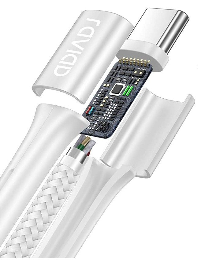

Soviel ich mich erinnere, ist da ein Chip im Stecker drin der das Laden Regel.
Billige Kabel, oder nicht passende Kabel haben kein Chip.
Kennt man ja von Apple......
Dabei gibt es fünf Profile, die beiden beteiligten Geräte handeln untereinander aus, welches davon genutzt wird. Als Vermittler dient dabei das Kabel, in dessen Stecker ein Chip sitzt, der auch darüber wacht, dass nicht mehr Energie transferiert wird, als das Kabel aushält. Die Profile reichen dabei von 5 Volt und 2 Ampere Ladestrom bis hin zu 20 Volt und 5 Ampere. Wird zwischen die beiden Geräte nur ein einfaches USB-C-Kabel ohne Chip geschaltet, dann wird der Ladestrom auf 3 A begrenzt, was bei 5 Volt 15 Watt Ladeleistung bedeutet. Mit normal großen Steckern vom Typ A werden 25 Watt erreicht.

Es ist kein Chip sondern Keramik Widerstände. So ein Kabel hat eine hohe Ampere Leistung und kann deshalb die von der Smartphone Ladekontrolle geforderte Leistung übertragen. Funktioniert ganz einfach! Beim anstecken checkt die Ladekontrolle, wie viel Widerstand das kabel verträgt. Es wird für eine Tausendstel sekunde die Maximal Leistung gefordert. Wenn das angeschlossene Kabel diese nicht halten kann ( Querschnitt und Qualität), senkt die Ladekontrolle die Maximale Lieferleistung. Ja besser das Kabel, umso schonender für Akku und Smartphone, weil die Schwankungen der angelegten Ampere nicht immer nach justiert werden muss. Erkennt man unter anderem daran, das die Wärme Entwicklung schwankt.
