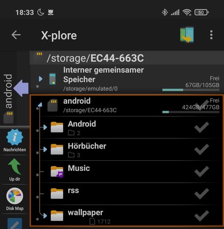

@kemtho Bei der Erteilung der Berechtigung für den Zugriff auf die SD-Karte, muss ja zunächst die SD-Karte mithilfe des Systemdateimanagers ausgewählt und dann bestätigt werden. Hast du dort auch nur die Karte, also das oberste Verzeichnis und sicher keinen Ordner auf der Karte ausgewählt? Sonst wäre der Zugriff nämlich vermurkst und das könnte zu Problemen führen.

ja, die ordner die ich dort synce sind direkt auf der sd-karte und selbst wenn ich die lösche, kann foldersync und/oder explore die selbstständig wieder erstellen. die rechte müssen also da sein.
