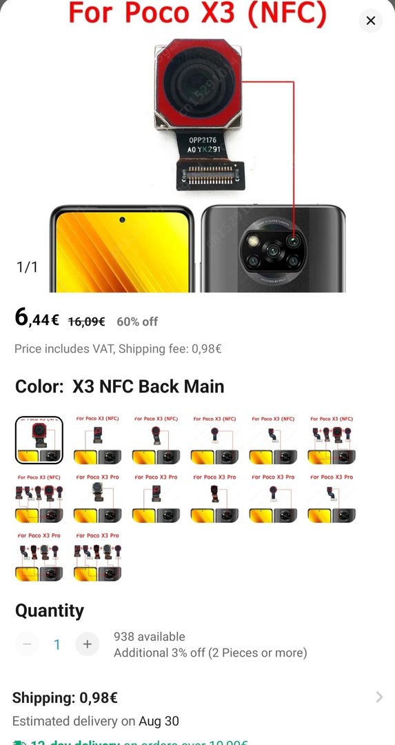

So..... Um das Kapitel hier mal abzuschließen:
Ich habe kürzlich dieses Ersatzteil gekauft und eingebaut. Seitdem ist wieder alles bestens.
