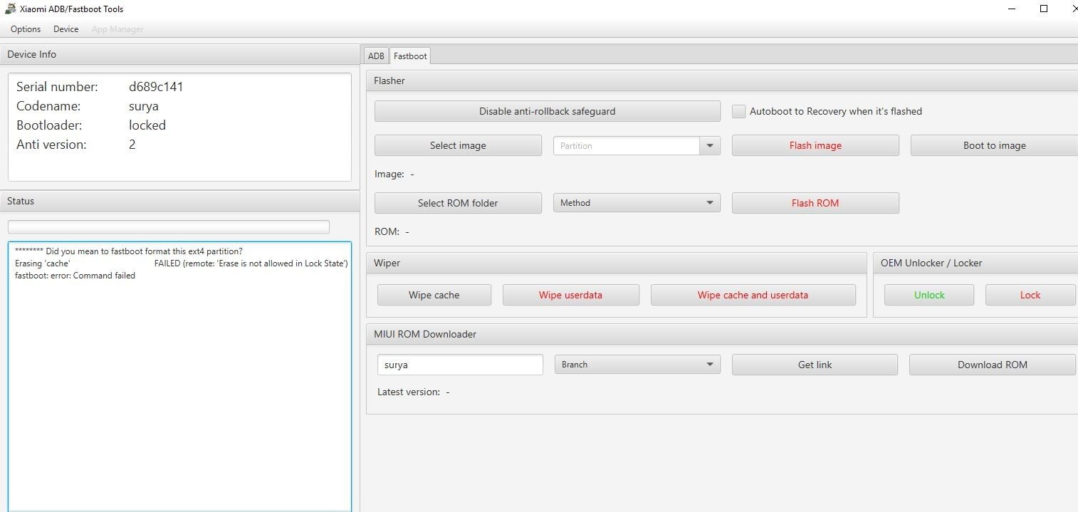

Danke, mit dem Xiaomi ADB Fastboot bin zumindest schon mal connected... aber er spuckt folgendes aus:
FAILED (remote: 'Erase is not allowed in Lock State')
fastboot: error: Command failed
Wie kann ich das entsperren? ODer was kann ich noch anderes machen?
Ohne deine Daten zu verlieren? Gar nicht. Entsperrst du den Bootloader, wird /data komplett gelöscht.
