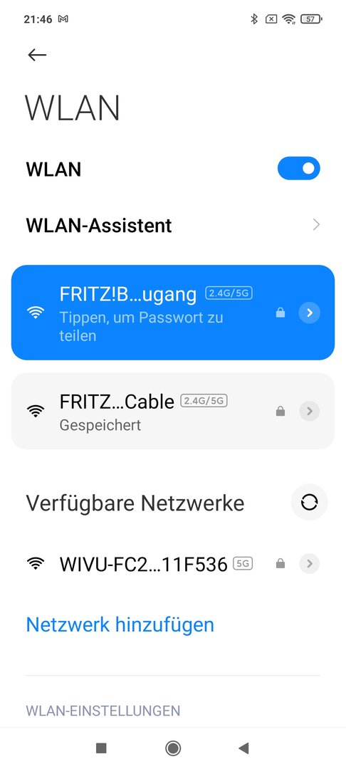

Es ist so, dass es sich bei mir im Heim WLAN nicht mit meinem Haupt WLAN verbindet sondern nur mit dem Gastzugang, den ich zusätzlich eingerichtet habe. ist die dann beim Haupt WLAN immer deaktiviert.

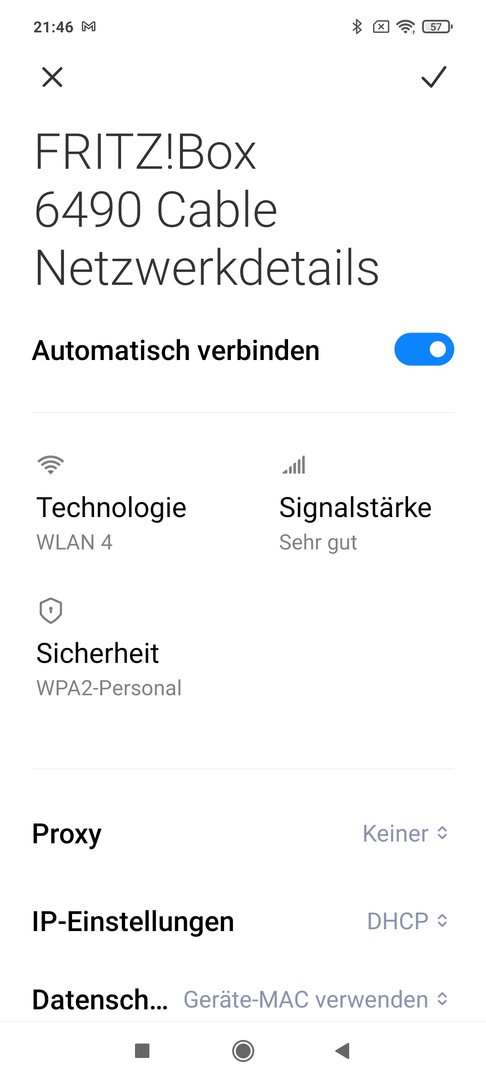

@Mad_D : mein Haupt-Wlan hat ein anderes Passwort wie mein Gastzugang den ich erstellt habe. Aber von der von den Konfigurationen her sind beide gleich, deshalb verstehe ich nicht warum sich das poco nur mit dem Gastzugang verbindet.
Beide haben WPA2 Verschlüsselung
2,4g und 5g
Technologie WLAN 4
Screenshot_2020-11-05-21-46-14-817_com.android.settings.jpgScreenshot_2020-11-05-21-46-32-642_com.android.settings.jpg
