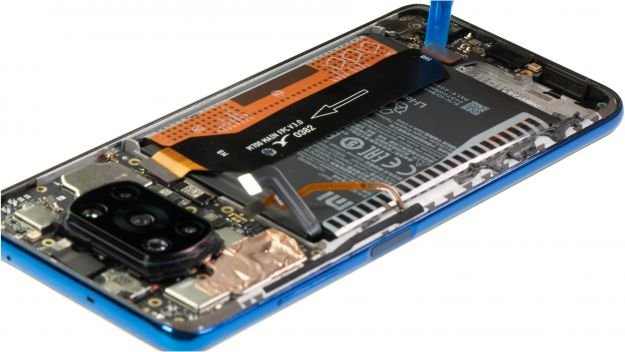

Faulpelz_92 schrieb:
Weiss jemand vielleicht welche Komponenten in der Ecke verbaut sind oder kennt Abhilfe ?
Leider keine Abhilfe, aber eher unwahrscheinlich, dass er Heiß werden kann, wenn es nicht gerade der Akku sein sollte.
Der Powerknopf liegt neben dem Akku, andere Bauteile sind nicht in der Nähe verbaut (siehe Bild)
der Powerknopf selber war heiß.
Sehr seltsam.....
