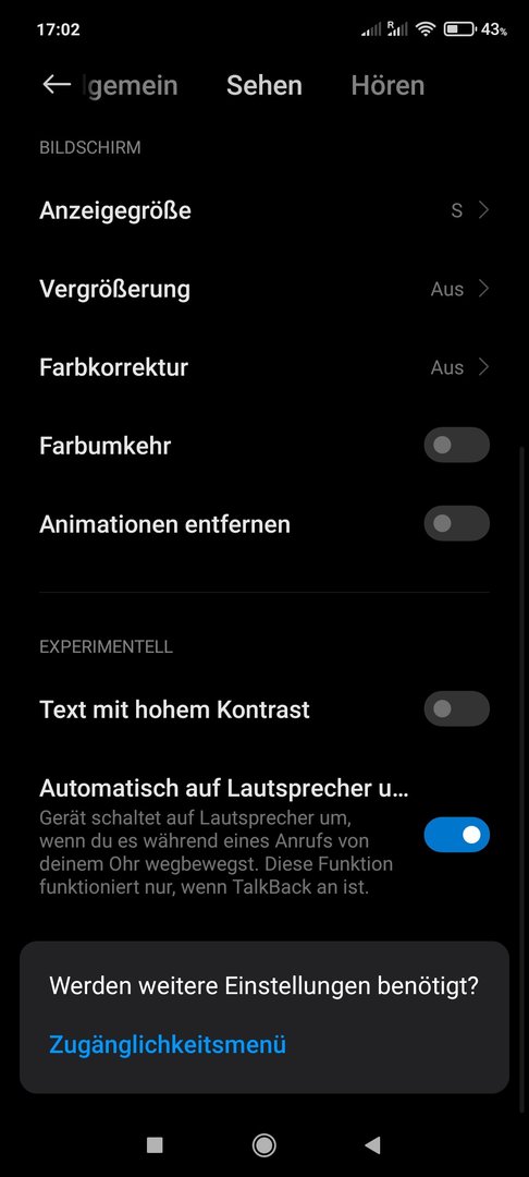

Da gibt es noch eine Möglichkeit auf dem Bild unten
Jetzt das Bild
Jetzt das Bild
Habe es versucht, leider nicht geklappt.
Liegt wohl daran, dass es nur Einfluss bei TalkBack hat, so wie ich die Beschreibung auch unter der Einstellung lese.
