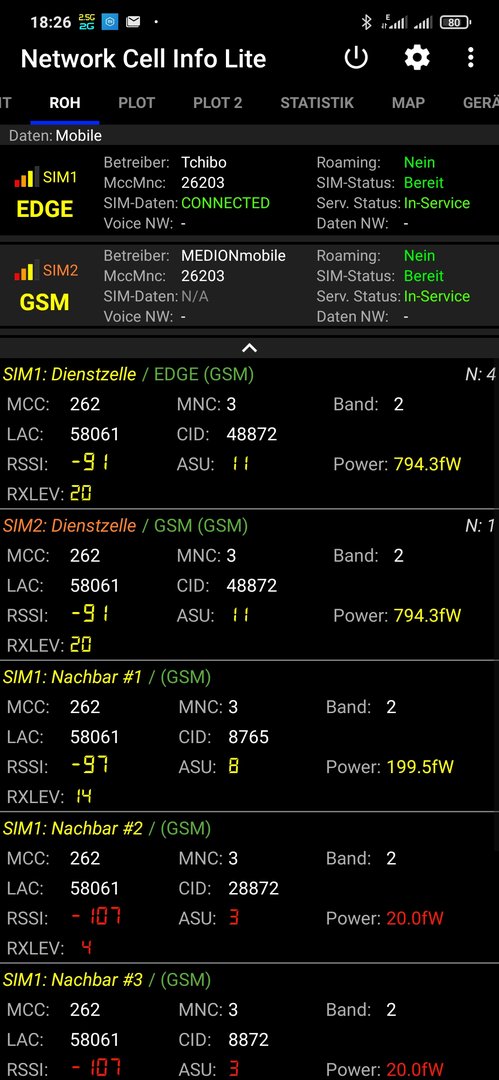

@Fulano Tchibo hatte zumindest bis vor kurzem oder hat immer noch die 26207 als Kennunmg/IMSI, während die anderen "O2ler" 26203 haben. Auch eine Tchibo triple Sim von mir hat noch die 26207, genauso wie die schon genannte uralte. Alleine das kann schon die VOLTE Firmware von einem bestimmten Gerät durcheinanderbringen.
Reaktionen: M--G und Fulano
Danke @rudolf. Dann kann ggf. eine neue SIM Karte Abhilfe schaffen?
Reaktionen: M--G

Also erst einmal vorab. Vielen Dank für Eure Tipps.
@rudolf sowohl die Tchibo Karte als auch die Aldi Karte haben die IMSI 26203. Also sollte es daran nicht liegen.
@NetRocker Dein Screenshot zeigt das Netz an, in dem du eingebucht bist. Sorry wenn ich daher noch mal nachfrage, die IMSI ist 15 stellig. Die MccMnc kann eine andere sein als der Anfang der IMSI.
