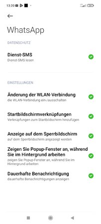

Sind auch "Sonstige Berechtigungen" in der App-Info aktiviert?
Da schon gekuckt? So sollte das aussehen.

Die Berechtigungen bei WhatsApp alle aktiv?
Ja, alle Berechtigungen aktiv.

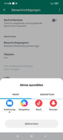

So sieht das aus, wenn ich meine Benachrichtigungstöne einstellen will.

Drück mal länger auf das Whattsapp Symbol, dann auf App Info
Hier zu Sonstige Berechtigungen bzw Other Permissions-alle aktivieren
Und bei Berechtigungen auch aktivieren.
Öhmmm...
Nö!
Siehe:
Da kannst du nachfolgend (wie in #13) jeden Ton auswählen. Er wird nicht abgespielt werden. ;)

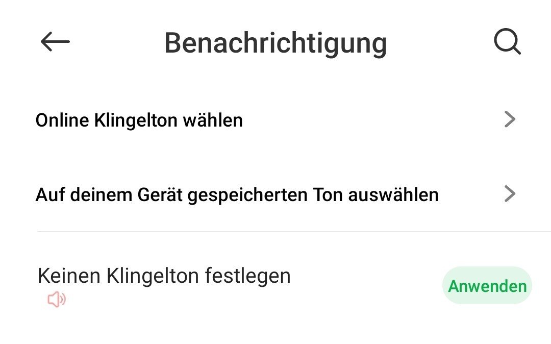

Es stehen mehrere Klingeltöne zur Verfügung, nur "lautlos" nicht....
Was genau hast du vor?
Ich bin davon ausgegangen du hörst generell keinen Ton? Dann checke den Hinweis von mr in #17.
Willst du für Benachrichtigungen und Anrufe unterscheiden wähle z. B. bei Anrufen:
Oder verstehe ich dich da nicht richtig?
