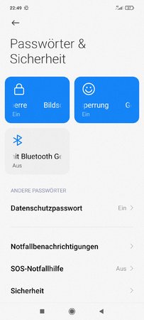

Hallo zusammen
Seit ein paar Tagen geht der Fingerabdrucksensor bei meinem Poco x3 nicht mehr.
Auch kann ich bei den Einstellungen "Passwörter & Sicherheit" die Fingerabdruck Funktion nicht auswählen.
Zuerst dachte ich es wäre nur beim entsperren, aber dann merkte ich dass auch bei Apps bei denen ich mich mit Fingerabdruck anmelden muss plötzlich mit normalen Passwort anmelden muss.
ich finde im Netz gar nichts über dieses Problem und mein Telefon hab ich schon mehrmals neu gestartet.
help :(
LG

Ich würde versuchen die vorhandenen Sicherheitseinstellungen erneut einrichten. Vllt. erst einmal alles deaktivieren und neu einrichten. Kommt dann die Option den Fingerabdruck auszuwählen, bzw. neu einzurichten?
@Daannybu Auch von mir ein herzliches Willkommen. Welche Region hast du denn auf deinem Gerät eingestellt? Beim Poco F1 gab es z.B. Face-Unlock in einigen Regionen nicht, in anderen Regionen war die Funktion aber vorhanden. Auch wenn das so eigentlich nicht sein sollte: Hast du vielleicht versehentlich eine völlig falsche Region gewählt und dadurch die Option verloren? Die gewählte Region hat auch nichts mit der Anzeigesprache zu tun und muss darum nicht direkt auffallen.

Check mal mit einer App, z.B. CPU X - Device & System info - Apps on Google Play ob dein Fingerabdruck Sensor überhaupt noch funktioniert. Ist der defekt, dann wird die Funktion im Android OS komplett deaktiviert.
Bei meinem LG G6 hatten viele User und auch ich das Problem, dass der Sensor nach ca. zwei Jahren den Geist aufgab.
@Fulano habe ich nun probiert, leider kein Erfolg.
@VegaSA MIUI Global 12.0.8
@Verpeilter Neuling habe nachgeschaut und steht immernoch Schweiz wie immer 😅
@Andropolaroid hab die App installiert und das stand da:
Scheint als wäre also der Sensor tatsächlich defekt.
Danke für eure Hilfe!
Muss das wohl ersetzen!
LG
Dany
