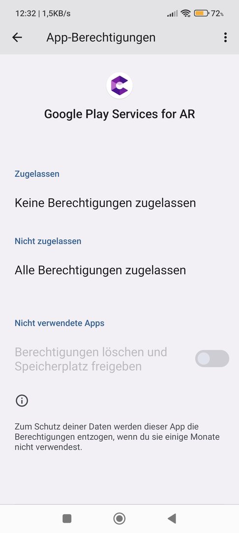

Möglicherweise fehlt eine App Berechtigung.
@Meerjungfraumann also müsste Xiaomi das Gerät bei Google freischalten ? oder wie soll ich es nun verstehen ?
Ich meine die Berechtigungen:
Der Infotext weist daraufhin, dass die Rechte entzogen werden, wenn die App längere Zeit nicht genutzt wird.
