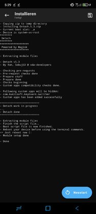

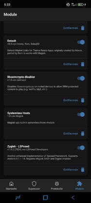

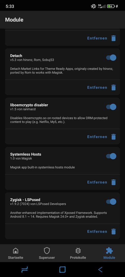

Ich hab jetzt das Modul von dir installiert.
Screenshot_2024-07-06-05-29-54-695_com.topjohnwu.magisk.jpg Screenshot_2024-07-06-05-33-32-165_com.topjohnwu.magisk.jpg
Jetzt muss ich bestimmt noch was tun, damit die App die nicht im Playstore erscheint.
Wie komm ich zu der Stelle aus deinen Screen?
@netfreak Einfach neu starten, nachdem das Modul geflasht wurde und das war es.
