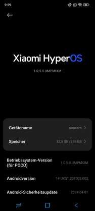

Das TWRP ist wahrscheinlich nur mit Android 13 kompatibel, du hast 14?
Da es ein inoffizieller LOS Build ist, ist auch die besagte LOS Recovery nicht dabei, wie sonst üblich.
Könntest probieren über USB-OTG zu installieren im TWRP.

Ich hab momentan Aktuellste drauf. HyperOS

Also TWRP hat Probleme auf dem Poco die Partition einzuhängen. Und wenn diese nicht eingehängt werden kann, ist diese weder lesbar oder formatierbar.
Ich frage mich aber ob das überhaupt relevant ist was für eine Android version drauf ist?
Wenn ich mit TWRP die Partition mit den Android sowieso formatiere, ist doch das Android dann weg. Oder nicht?
Aber da hat das TWRP ein Problem. Diesen Bereich kann es nicht formatieren. Ich weis nicht warum.
