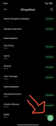

Ich kann keinen eigenen Klingelton hinzufügen. Früher konnte ich Audiodateien einfach in den "Ringtones"-Ordner packen.
Das funktioniert nicht mehr.
Versuche ich über das System einen eigenen Ton auszuwählen werde ich jedes einzelne Mal(!) wie übrigens auch bei fast allen anderen Dingen die ich mache auf die Themes-App umgeleitet. Ich habe mittlerweile einen so tiefen Hass gegen die Themes-App entwickelt, dass dieser kaum in Worte zu fassen ist.
Nun kann ich dort zwar über das + - Symbol einen eigenen Ton auswählen. Jedoch beschließt Xiaomi aus IRGEND EINEM GRUND, dass für die Auswahl des Tons nur die beiden Apps "Audiodateien" (Xiaomi-Bloatware) sowie "Rekorder" (Xioami-Bloatware) taugen. In ersterer bekomme ich eine Liste mit ALLEN 10000 mp3 die auf meinem Gerät gespeichert sind. Ohne Scrollbalken. Also unmögliches Unterfangen. Letztere bietet mir überhaupt kein Dateisystem.
Es ist mir völlig rätselhaft weshalb ich nicht von dort aus auch den CX-Explorer, VLC oder jede x-beliebige App zur Auswahl des Tons starten darf.
Was kann ich tun? Haben Poco X6-User ohne Custom-Rom keinen eigenen Klingelton?

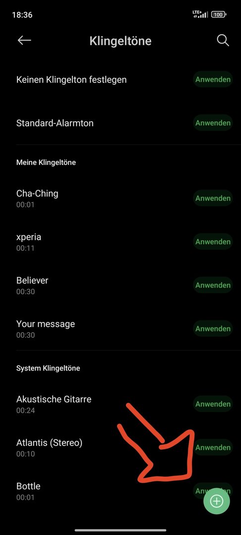

Zeig mal.
Edit: Vielleicht mal die mp3 Datei die du suchst in a-Klingelton umbenennen, damit die oben auftaucht. Ansonsten: Ich habe den Total Commander installiert. Den kannst du auch auswählen und dann darüber über den entsprechenden Pfad zu deinem Ton kommen.

Ich kenne kein Poco, aber bei Xiaomi ist das auch etwas umständlich. Du gehst da über Töne-Klingelton zur Weiterleitung in die Themes App. Dann geht man dort wo man Thema, Symbole, Hintergrund Klingelton usw. auswählen kann auf Klingeltöne und bei mir kommt dann unten recht ein Plussymbol. Darüber lassen sich dann eigene Audiodateien hinzufügen.

naja wie gesagt - da komme ich nur in eine Liste ohne Scrollbalken die 10000 Dateien lang ist. Da scrolle ich bis heute Nacht.

Du bist mein absoluter Held. Der Total Commander wird aufgeführt. Wie kann es sein, dass andere File-Manager nicht aufgeführt werden?
