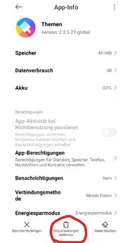

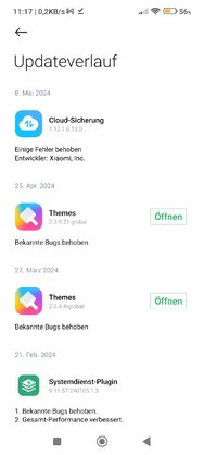

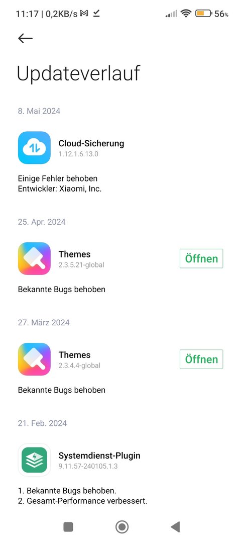

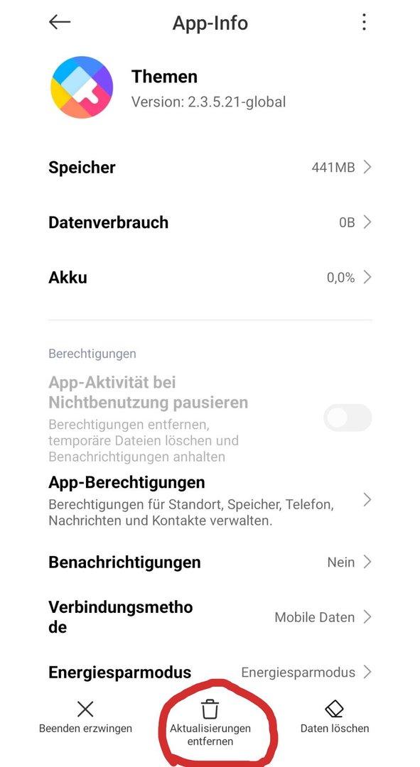

Lavendula schrieb:
Letzte Woche gab es ein Systemupdate und seit dem ist folgendes Problem
Die Updates lassen sich in Einstellungen - Apps entfernen, so dass wieder die Auslieferungsversion genutzt werden kann. Systemupdates vorher auf manuell stellen, damit es so bleibt, bis es ein fehlerbereinigtes Update gibt. Die Themen App ist eine der System Apps, die häufiger Updates bekommt.
Wenn es eine andere System App ist, kann mit der auch so verfahren werden.
Welche in Frage kommt, ist im Updateverlauf unter Updates für System Apps zu finden.
