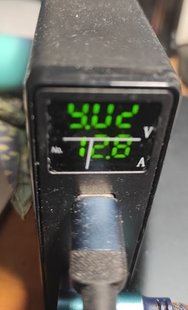

Vielleicht kann jemand einmal seine Ladeleistung bzw. Strom und Spannung beim Laden schreiben, damit ich überhaupt einen Vergleich habe. Momentan lädt es fast geringer als mein Xiaomi 9T.
Reaktionen: schnauder84
@Meze , das nicht. Aber wenn dein Smartphone schnell lädt, müßte es warm werden. Es sollte am besten so 20 bis 30% Akku voll sein. Schau mal nach 10 Minuten, ob sich dein Smartphone erwärmt hat.

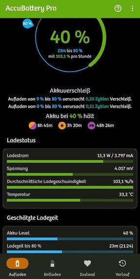

Ich lade mit 9V @ 2,8A per PD also 25 Watt, AccuBattery zeigt an ich würde nur mit 15 Watt laden.

Ich hab doch oben ganz klar bewiesen das AccuBattery beim laden Unsinn anzeigt.
Wenn dein Gerät 1 Stunde zum laden gebraucht hat hast du auch nicht mit 65 Watt geladen.
Der Akku hat eine Kapazität von 18,8Wh, wenn du mit 65 Watt geladen hättest wäre der Akku in ~20 Minuten voll.
Bei einer Ladedauer von 1 Stunde hast du im Durschnitt mit etwa 18 Watt geladen.

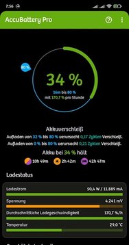

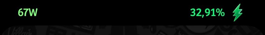

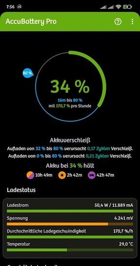

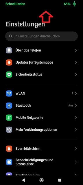

Meze schrieb:
mein neues Poco X6 (Android 13, 14.0.8.0 TNREUXM) 12GB/512GB lädt mit dem mitgelieferten Ladeadapter (67 Watt) trotz der Einstellung "Aufladen beschleunigen", nur zwischen 12,4 und 14,7 Watt, also mit max. 3.7 Ampere.
Um noch mal auf das eigentliche Thema zurück zu kommen.
Schnellladen funktioniert bei mir problemlos.
Das wird dann im Display so angezeigt!
@Skykeeper
Das verstehe ich jetzt nicht. Du schreibst, dass Accu Batterie keine realistischen Werte anzeigt, dokumentierst aber mit einem Screenshot dieser App? Das bekomme ich jetzt nicht zusammen.
Wie hast du die "Display Anzeige" im zweiten Bild hinbekommen? Ist die von der Accu Batterie App?
Meze schrieb:
@Skykeeper
Ich hab geschrieben das Apps keine genauen Werte angeben sondern diese Werte eben schätzen, das bedeutet aber nicht das die Werte gar keine Bedeutung haben.
Das ist die übliche Meldung in der Benachrichtigungsleiste wenn man ein Ladegerät anschließt, die bekommt doch jeder angezeigt?
Je nach Geschwindigkeit wird da eben Schnellladen oder 67 Watt angezeigt.
