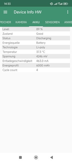

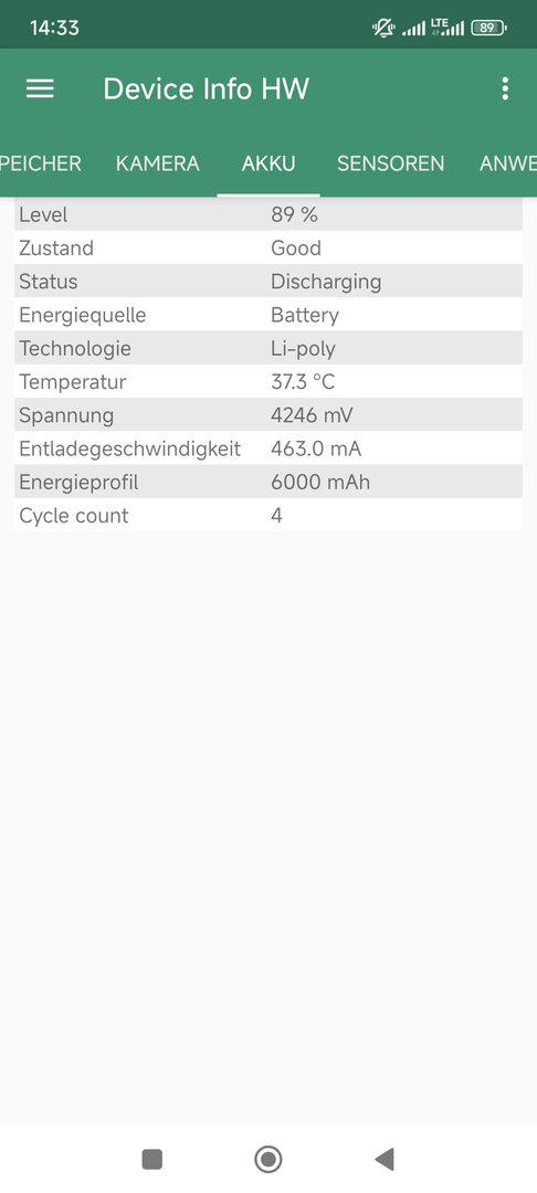

@Tunarak Sowas kann natürlich immer mal vorkommen. War das nur einmal? Schick mal aus den Akkustats einen Screenshot was wieviel verbraucht hat. Vllt hast du ja irgendeinen Akkufresser.
Reaktionen: grillelucks86
Ich hatte das Handy zurück gesetzt gehabt aber ich hab vorher geschaut bevor ich es zurückgesetzt habe und dort war WhatsApp ganz weit oben... Nur habe ich WhatsApp über Nacht garrnicht benutzt..
Ich hab das Handy gerade wieder neu eingerichtet.. hab auch Mal vorsichtshalber auf 4G umgestellt da das Handy aktuell dauerhaft mit mobile Daten betrieben wird.
chrissilix schrieb:

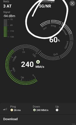

@Akihiko eigentlich verbraucht 5G NSA mehr Strom da in diesem Modi das 4G und 5G Netz gleichzeitig genutzt werden.
Warum sollte das POCO X7 pro kein SA (Standalone) können? NSA (Notstandalone) ist da nicht besser.
Und es stimmt, es ist NSA.

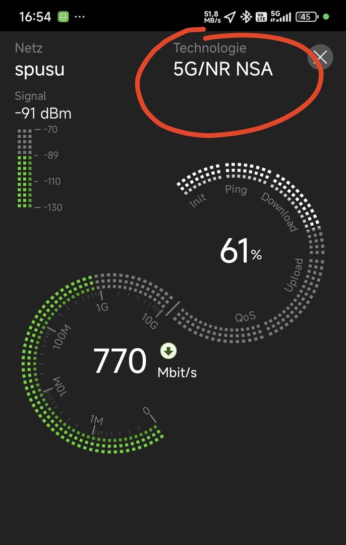

Das kann das x7 pro:
5G SA: n1/2/3/5/7/8/20/26/28/38/40/41/48/66(NarrowBand)/77/785G
NSA: n1/3/5/7/8/28/38/40/41/77/78
Bearbeitet von: weberbeis - Grund: Ergänzung

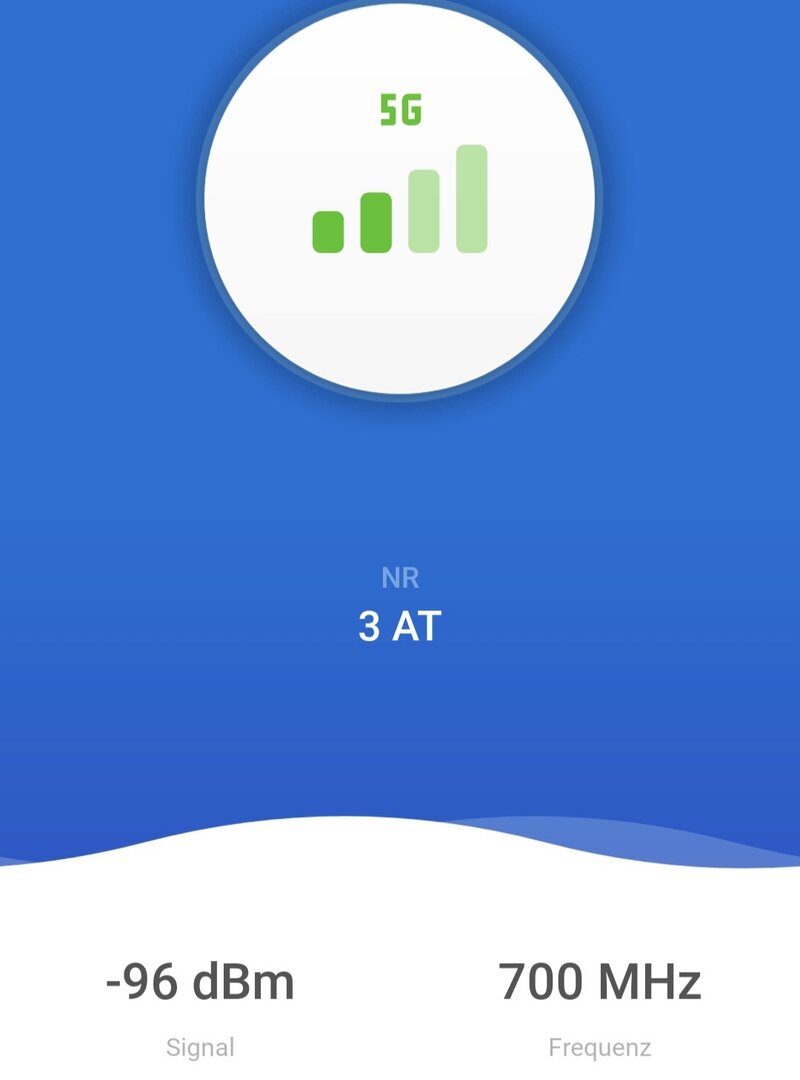

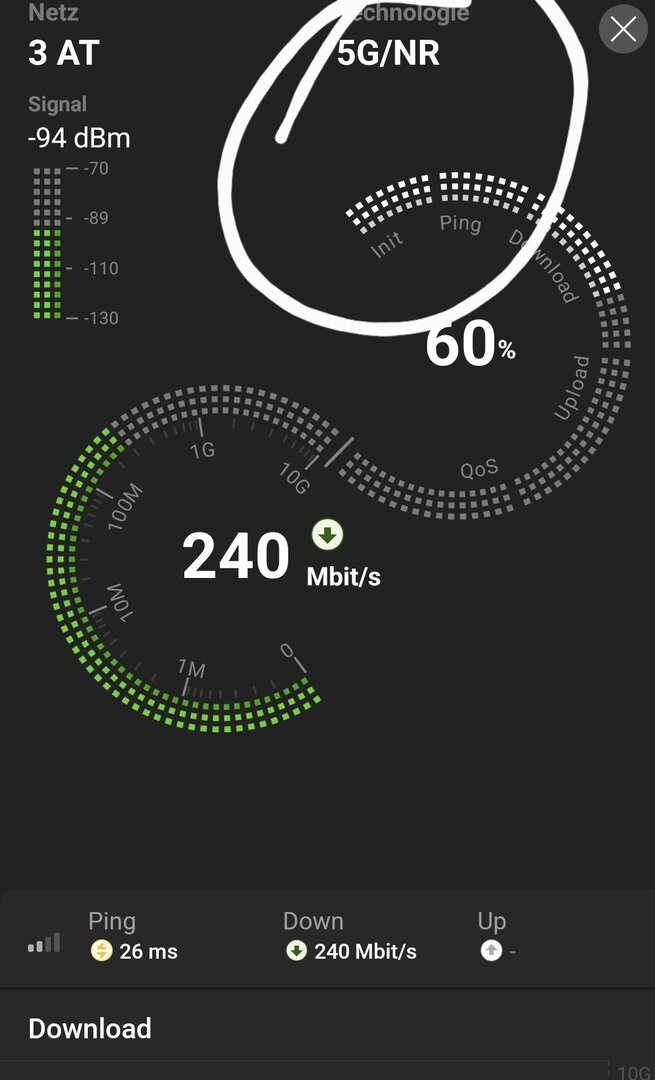

@grillelucks86 Stimmt! Ich meinte natürlich 5G SA
@weberbeis In was für ein Band bist du unterwegs? Spusu kann ja kein SA nur die Hauptmarke Drei
@weberbeis weil das meistens nur die High End Geräte können..
@weberbeis Ausserdem muss Dein Netzbetreiber 5G SA für Dein Telefon freigeschaltet haben.
Bei o2 z.b werden zur Zeit ca 50 Modelle unterstützt.
