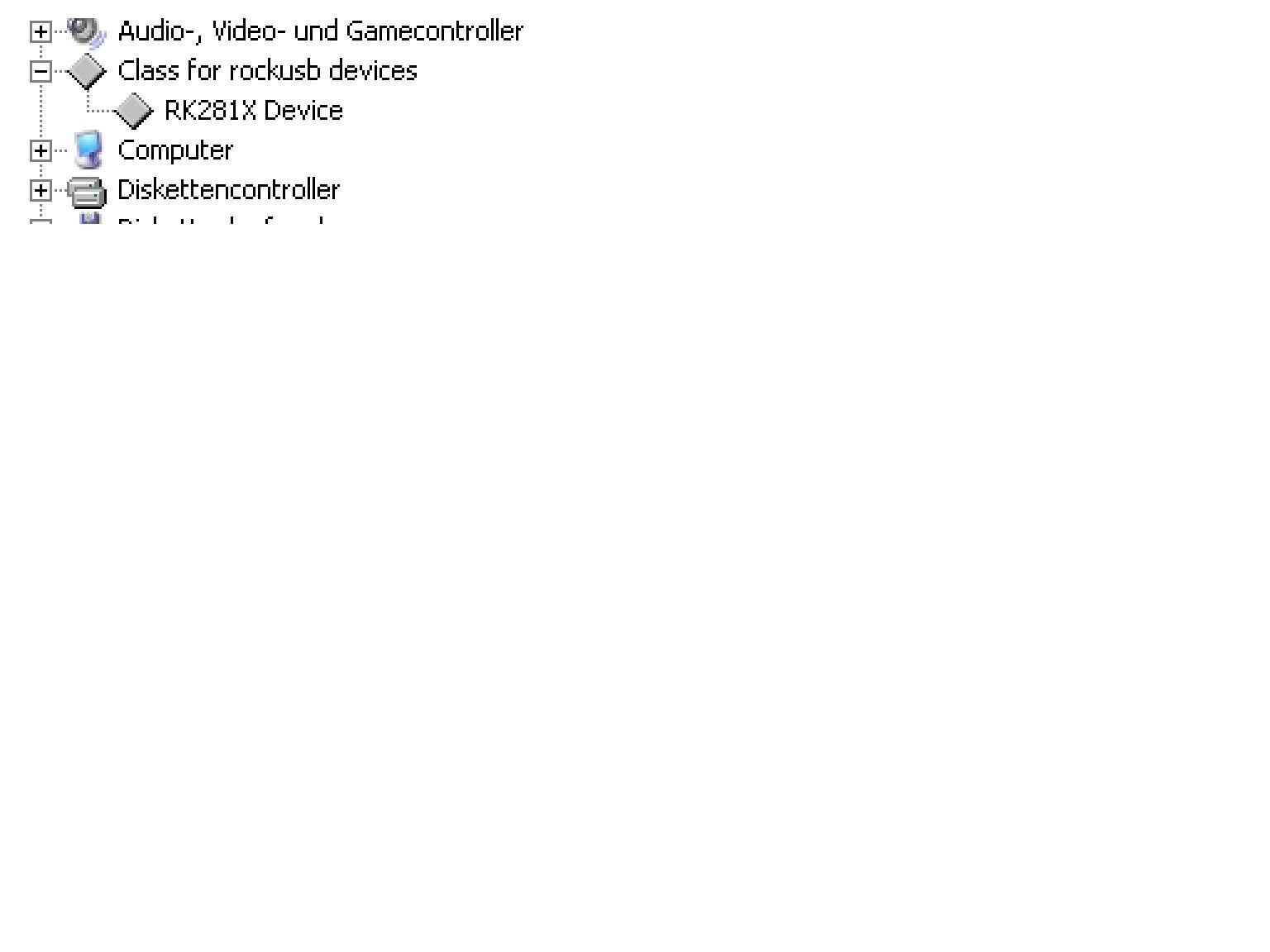

Was zeigt dir denn der Gerätemanager von Windows an? Außer dem Wechseldatenträger?

Im Gerätemanager:
MERM7UH was das auch heissen mag

also bei mir auf dem Gerätemanager so aus.Was bei dir nur angezeigt wird ist der interne Speicher und die Mini SD, welche ich mal rausnehmen würde bevor du das Gerät zu booten versuchst.
Der Treiber ist die Vorraussetzung für das Updaten des Roms.Da du das Gerät ja mit der Return Taste und Power on starten musst sollte es bei dir auch so aussehen.

Wenn ich den Usb Kabel ein und ausstecke höre ich auch den klassichen Windows Sound , doch was bei dir Angezeigt wird , wird bei mir nicht Angezeigt, obwohl ich die Treiber ja installiert hatte damit ich überhaupt den Custom Rom aufspielen konnte.
