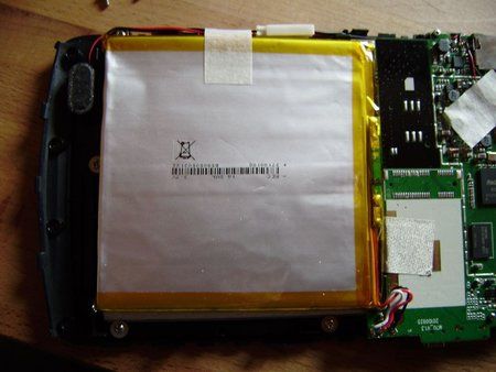

So hab nochmal nachgeschaut und das Gerät geöffnet , nix Webcam nix HDMI Anschluß.
Also nur das nötigste drin.

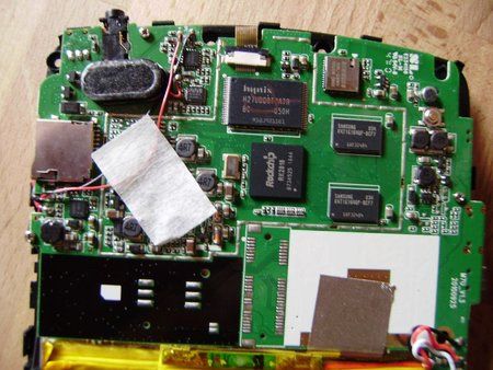

Hi,

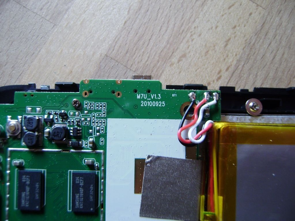

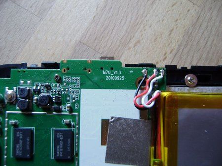

Ja Akku ist definitiv tauschbar , zwar angelötet und verklebt aber machbar.
Was mich nur wundert ist das auf dem Board M7U V1.3 steht was dafür spricht das es das Kendo Yifang M7U ist und das mit nem Doppelkern Prozessor läuft.
Würde erklären warum beim Prozessorspeed nur 3XX steht da nur ein Kern angezeigt wird.
Schön zu sehen auf den Bildern :thumbsup:

Hallo Ramirez
wirklich klasse :thumbsup:
Scheue mich auch nicht vor'm Schrauben und Löten. Falls der Akku mal platt ist, weiß ich ja schon mal, wie das gute Stück von innen aussieht.
Vielen Dank für die Info und die Bilder :thumbsup:
Das Board wäre dann ja eine Erklärung für die 3xx MHz Anzeige. Wobei von der Performance nie Zweifel an den 600MHz da waren, die versprochen wurden.
VG
Hardy
cool endlich mal wer der das teil aufgemacht hat gibt es auf den board noch zusätzliche usb anschlüsse??
USB habe ich nicht gesehen.Wahrscheinlich nur über Verteilung möglich. Denke mal das sich nur Webcam,HDMI erweitern lassen über ggfs Speicher ob sich das lohnt wage ich zu Bezweifeln.
