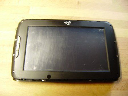

Schritt 1

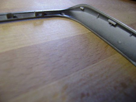

Das Topcover am besen an den kurzen Seiten mit den Fingernägeln leicht hebeln.Die Seiten sind nur eingehakt und damit am einfachsten zu lösen.Vorsicht bei der Kopfhörerbuchse.
Danach sich landsam zu den schmalen Seiten weiterarbeiten.Die Seiten sind mit Ösen eingehakt und dabei braucht man ein wenig mehr Kraft .
Aber man sollte aufpassen da die schmalen Seiten sich verbiegen und die Gefahr groß ist das diese brechen. (Bild 1 )

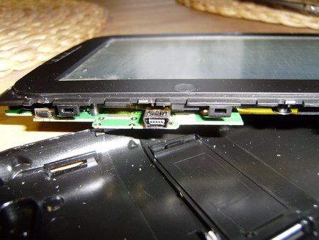

Schritt 2
Die 8 Schrauben lösen und die komplette Einheit , die in dem Gehäuse mit Kunststoffhacken verhackt sind aushebeln,rausnehmen.Wichtig hierbei ist das die Mini SD raus genommen werden muss da sich diese sonst gegen das Gehäuse drückt.Bild 3 zeigt die Ösen , damit man sich das vorstellen kann.

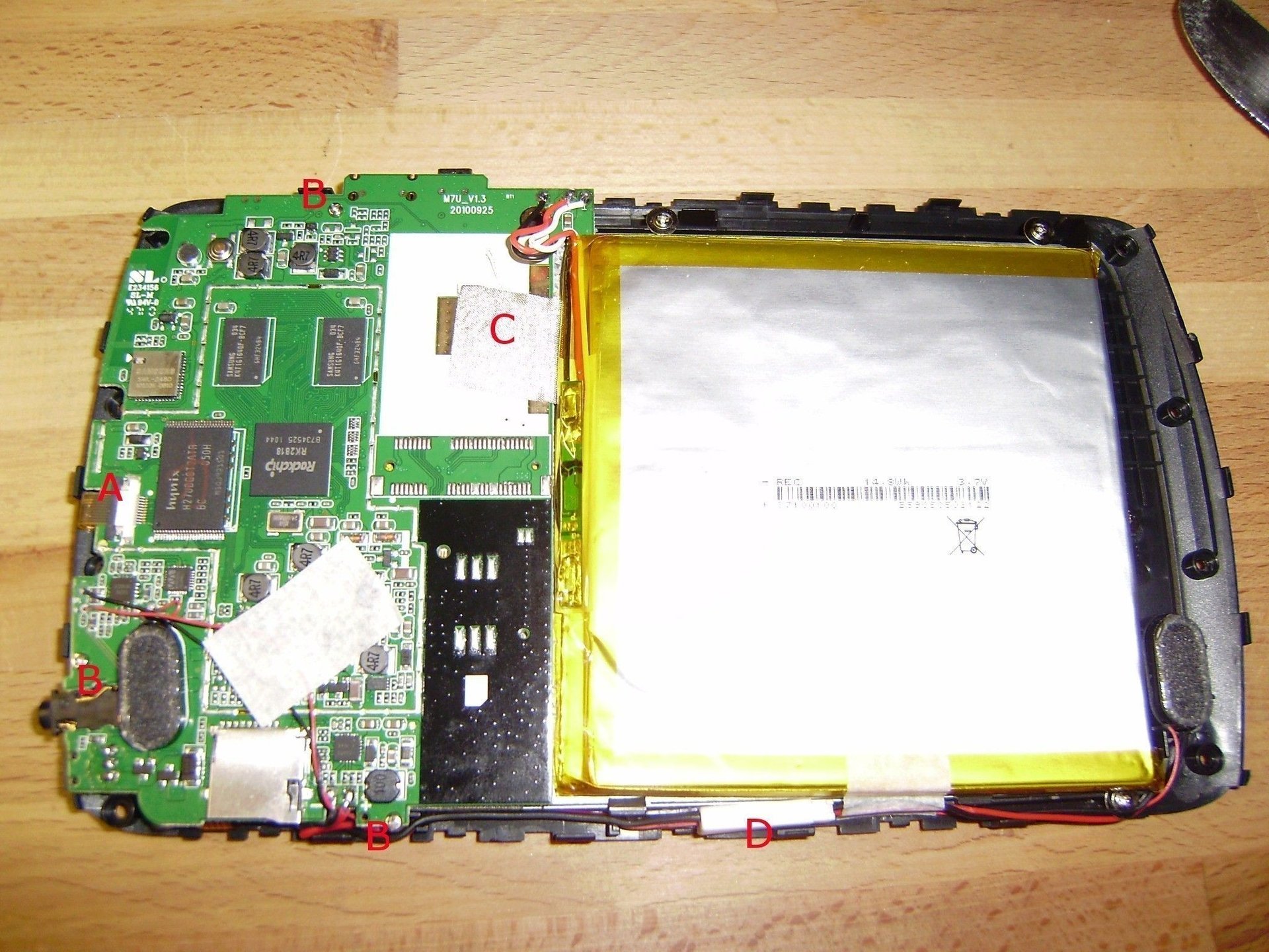

Bild 4a
Danach das kleine Flachbandkabel von dem Systemboard lösen (A) , die 3 Schrauben entfernen die mit dem Buchstaben B gekennzeichnet sind.
Den Klebestreifen bis zum Akku abziehen da dieser unter dem Akku weitergeht (C).
Und die Steckverbindung von D lösen.
Danach mit einem stumpfen Messer den Akku lösen.Der Akku ist am unteren drittel verklebt und von oben ist nichts zu machen , da man sonst den Akku und die Zellen beschädigen würde.

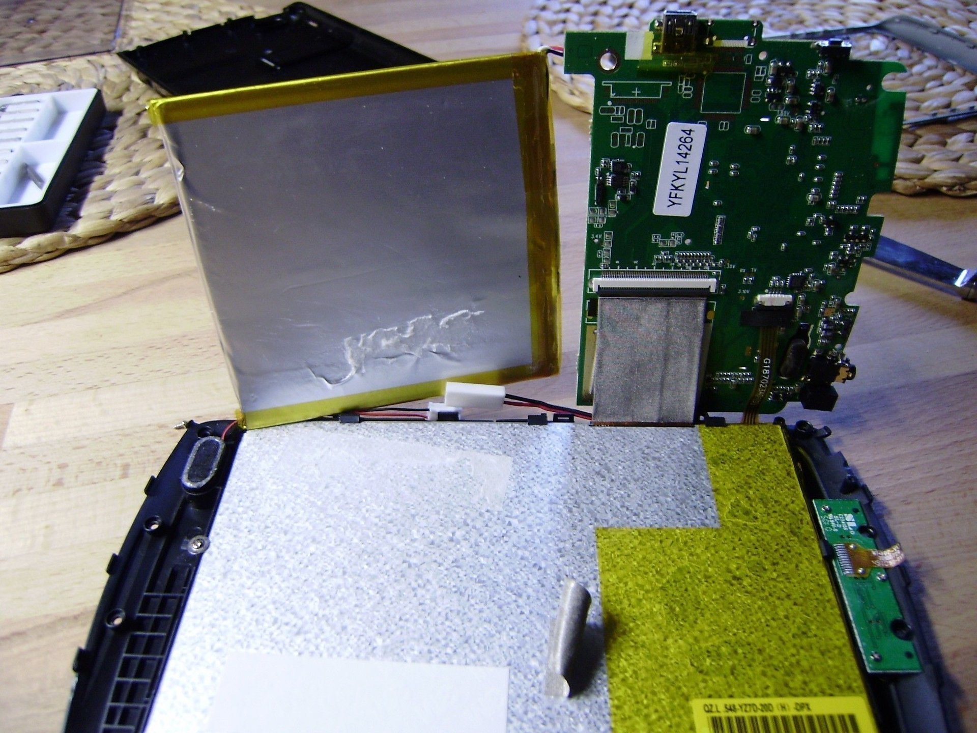

Ist die verklebte Stelle gelöst kann man den Akku nach oben legen und das Systemboard leicht anheben.
Beim anheben des Boards merkt man noch einen Wiederstand der aber auch nur eine verklebte Stelle auf der linken Seite ist.Also nicht wundern und keine Angst , es geht nichts kaputt.
Hat man das System nach oben geklappt sind nur noch 2 Flachbandkabel an dem Board und man kann es entfernen , sowie das Display welches nur verschraubt ist.
das war es schon und so wie ich das sehe ist auf dem Board auch kein Graka Chip drauf , wodurch auch eine erweiterung auf HDMI nicht möglich ist.
