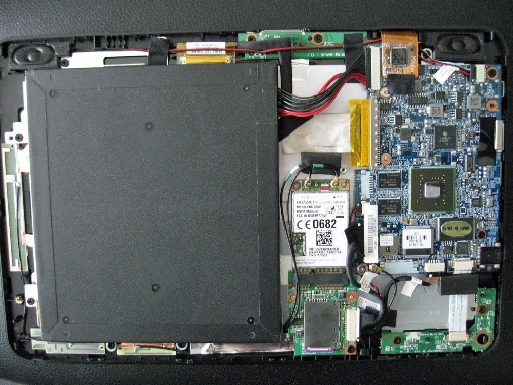

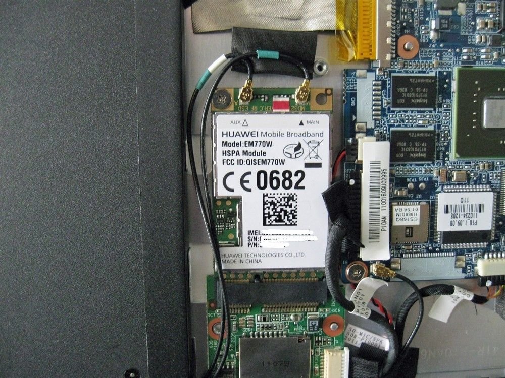

habe mein viewpad mal geöffnet, ich habe auch das HUAWEI EM770W eingebaut. es sol die möglichkeit geben, mittels at-befehle die funktion zu verbessern oder zu aktivieren.
nun sind at-befehle auf android ein problem.
habe da eine app gefunden: AT Command Tool
