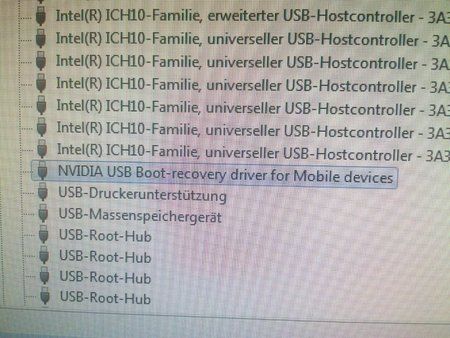

Hi,
warst du mal unter Systemsteuerung / Geräte-Manager während das Gerät angeschlossen ist und hast geschaut ob du den Treiber manuell installieren kannst?
Ohne Treiber funktioniert nichts... oder hast du den Treiber bereits installiert?
Wenn nicht sag bescheid... wenn du nicht weißt wie es geht... poste ich eben eine kleine Anleitung mit Bildern...
MfG
UKSheep
Ja, Bitte Bilder sind immer gut^^

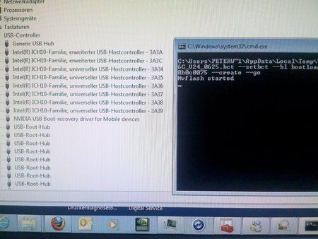

Also das ist wo der Treiber der auch kurz da ist bzw. angezeigt wird. Sobald ich aber diesen VegaModded ausführe ups ist er weg und die Verbindung auch.:cursing:
Mach ich soviel Falsch oder liegt es an was anderem? Gibt es noch eine andere Möglichkeit?? Bin am Verzweifeln............

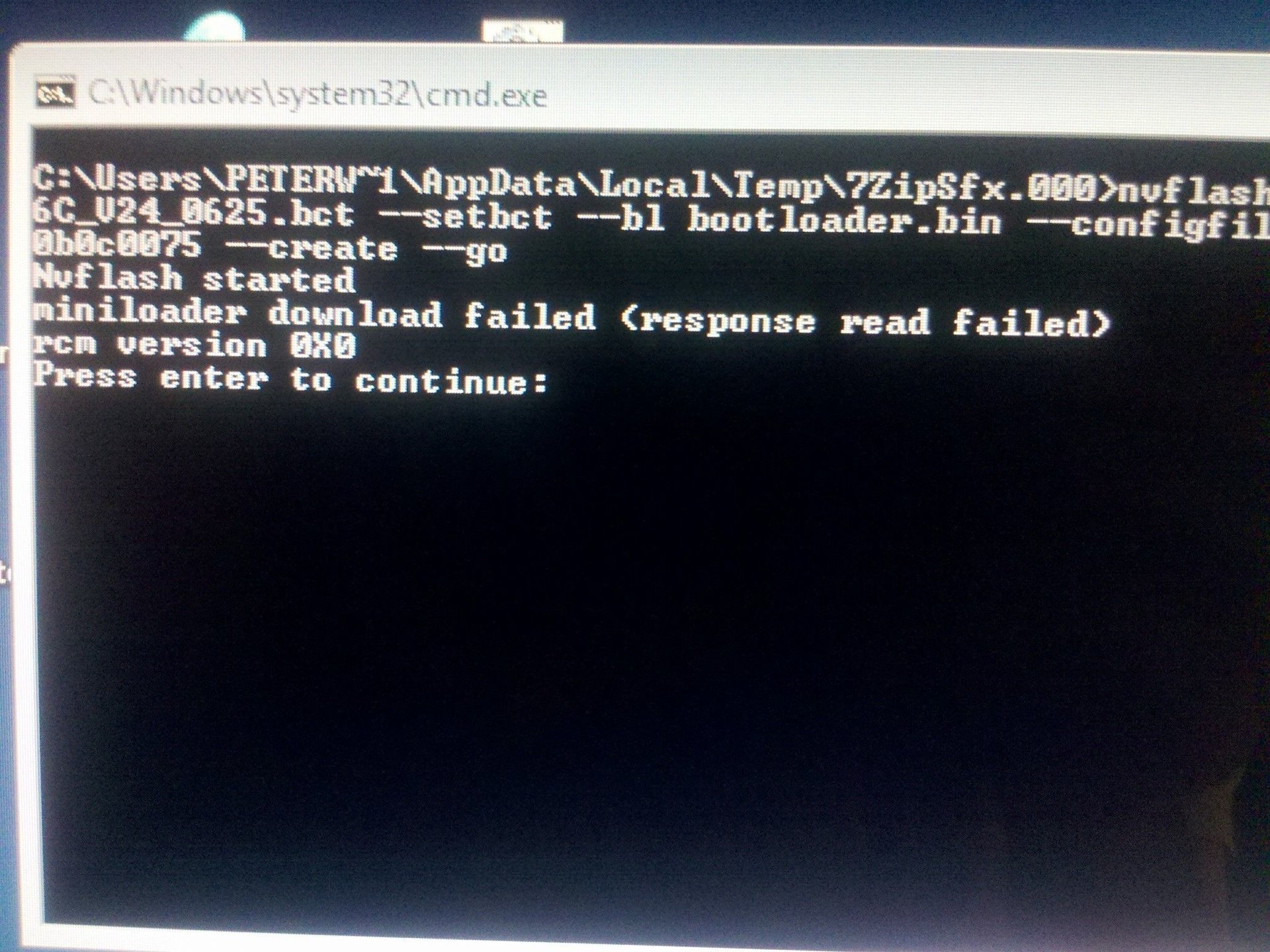

Nvflash started kommt aber mehr nicht????? Keiner eine Hilfe! Dachte nicht das es so ....geht.
Nun bin ich Komplett am ENDE - nur noch BOOT LOOP (Vegacomb) - am PC Treiber da aber egal was ich Versuche (auf Werkseinstellung zurück oder diese VegaModdeStock.....usw.) komme immer nur bis Nvflash started und NICHTS passiert.
Noch was an Tipps??? Wenn das DOS fenster kommt und Nvflash started da steht wie lange dauerte bis es los geht? Oder wie lange muss man bzw. sollte man WARTEN?

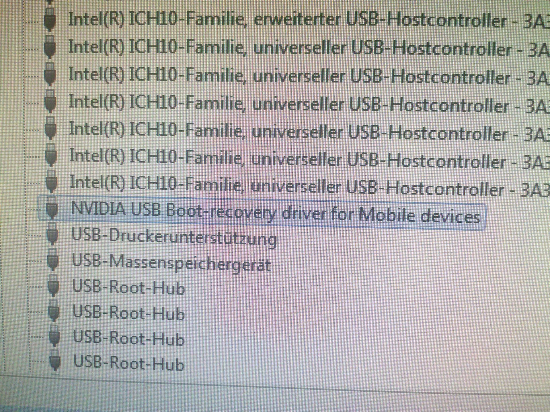

Es kommen egal ob ich Treiber vorher noch Installiere mal das mal das Bild..
Man muss doch was machen können oder USB Kabel Defekt oder Tablet Defekt?

Na Klasse habe FEHLER gefunden.......USB Kabel Defekt bzw. anderen USB Anschluss genommen.....
Man oh man bin ich BL.....aber gelöst BITTE schließen oder Löschen.....
