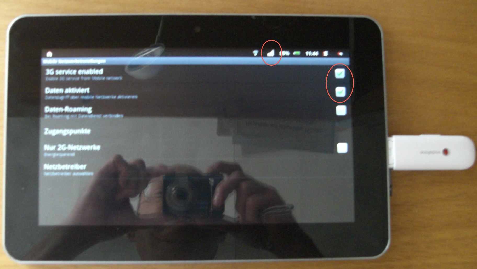

hatte das gleiche Problem. Bin jetzt wieder auf das MoDaCo R8 zurück. Und mit der Anleitung von XN04113 (siehe hier "GPS und UMTS beim PoV", Eintrag #2) habe ich meinen UMTS Stick (HUAWEI K3536, original Firmware ohne Simlock) zum laufen bekommen.
Es gibt noch eine andere Lösung um in das 3G Menü zu gelangen. Habe mir ein 2G/3G Widget geladen und damit kommt man auch in das 3G Menü. (siehe Bild)
Um 3G zu aktivieren musst du auch noch WLAN deaktivieren. Dann erscheint an der Stelle wo vorher das WLAN Symbol war ein blaues 3G Symbol.
Mit den (zwar schnelleren) Corvus5 habe ich den UMTS Stick ums verrecken NICHT zum laufen gebracht. Aber lieber etwas langsamer, aber dafür mit den Optionen die ich haben will.
Ich wünsch Dir viel Erfolg
Gruß dg5fdg

dg5fdg schrieb:
Hallo veryjo,
Gruß dg5fdg
